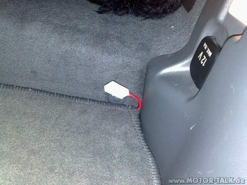

Nachdem die Diskussion wieder zum eigentlichen Thema zurückgefunden hat hänge ich mal ein Bild dran, wie ich die Anschlußmöglichkeit für ein CTEK 3600 an der Systembatterie hinten mittels des beim CTEK mitgelieferten Anschlußkabels gelöst habe. Ein Griff und das Ladegerät ist angeschlossen, verkehrte Polung ist ausgeschlossen. Der Kofferdeckel kann beruhigt geschlossen werden, da die Dichtungen dick genug sind, das dünne Kabel vom CTEK ohne Beschädigung durchzulassen.
Wie schon mehrfach erwähnt: Die Starterbatterie vorne braucht nicht geladen zu werden. Der gesamte Ladevorgang, also für beide Batterien, läuft über die Systembatterie und die sich hinter der Systembatterie im Kofferraum befindliche komplexe Regelelektronik.
Dem wage ich an dieser Stelle mal zu widersprechen. Zwischen der hinteren und der vorderen Batterie stellt die Regelelektronik nur dann eine Verbindung her, wenn die hintere Batterie unter 10,8V abgesunken ist. Merken tut das die Regelelektronik aber erst, nachdem die Zündung eingeschaltet ist.
Das Laden der hinteren Batterie mit dem Ladegerät lädt also nicht gleichzeitig die vordere Batterie mit.
