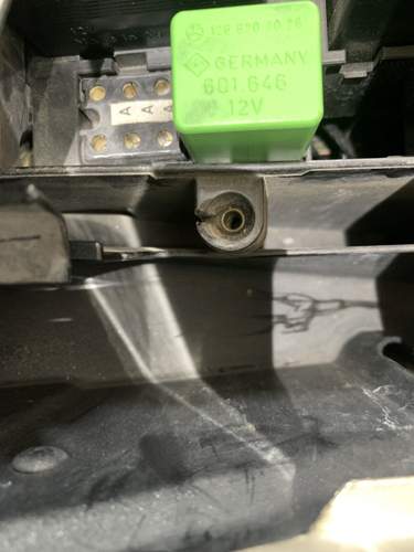

Moin, es wäre ne super Aktion, wenn einer von euch K41 an seinem Boliden (VorMopf) abziehen würde und prüft, ob am Steckplatz von K41 alle Pins belegt sind und (falls es auch nur 5 sind) prüft an welchen bei geschlossener und offener Türe sowie Zündung an/ aus12V anliegen.
Noch besser wäre, wenn jemand nen passenden Schaltplan hat.
Danke euch schon mal und viele Grüße!
Du meinst wahrscheinlich K24 ?
Siehe unten - Steckplatz A.
Hat jemand A und B vertauscht ?
Komfort Relais 1
Komfort Relais 2
was kommt dir denn am Schaltplan von MB, den fitzcarraldo am 21.Dez. angehängt hat, komisch vor ?
Darin werden die relevanten Drähte zum Relais gezeigt.
Wenn man dir alle 7 Seiten schickt kannst du den Plan dann akzeptieren ?
Wo genau liegt dein Problem am Plan ? Wie hättest du es gern ?
Gemäß Datenkarte wurde dein Auto in Offenbach als normales europäisches Fahrzeug bestellt. Vorher hast du was von "kein EU Fahrzeug" erwähnt. Auch hier hast du Zweifel.
