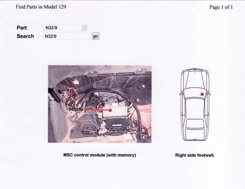

Dann ist schon mal klar, da Du Memoryfunktion hast für die Lenkradverstellung, linken Sitz und Innenspiegel ist das Steuergerät N32/9 verantwortlich für die Speicherdaten (siehe Anhang). Die Sitzverstellung hat zwar ein eigenes Steuergerät unter dem Sitz, von da gehts dann weiter zum nächsten Mittelsmann nämlich dem MSC Speicher N32/9.
Die 3 Funktionen, Sitz, Spiegel und Lenkradsäule werden von diesem Modul angesteuert. Da sehe ich den gemeinsamen Nenner. Hast Du alle Sicherungen geprüft ? Sind sie korrodiert ?
Wenn Du die Tür auf machst wird über ein spezielles Komfortrelais K24 der Weg über das MSC Modul vermieden.
D.h. wenn man den Sitz vor dem Einsteigen z.B. nach hinten verstellen will braucht man nicht erst den Zündschlüssel ins Lenkradschloß einstecken.
Das Gleiche gilt natürlich für die Fensterheber wenn man nach dem Aussteigen bemerkt, daß das Beifahrerfenster nicht zu ist. Der Schlüssel wird auch dann nicht benötigt solange dieTür auf ist.
Bezüglich Sitzheizung nehme ich an die Sicherung ist defekt (Sicherung D) oder hat die üblichen Alterserscheinungen (siehe Bild 2)
Der Motorkabelbaum sollte keinen Einfluss haben.
N32/9

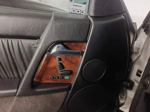

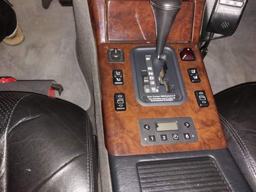

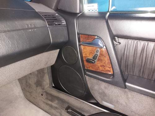

Hab eben kurz Bilder vom Innenraum mit allen Schaltern gemacht (lt. Vorbesitzer alles Originalausstattung ab Werk).
1000016584
1000016587
1000016586
@EberhardtB schrieb am 31. Dezember 2023 um 09:07:01 Uhr:
Das deckt sich mit der Datenkarte
