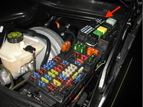

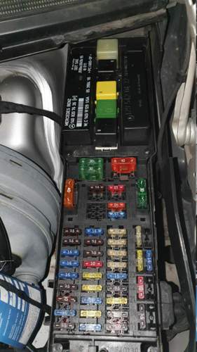

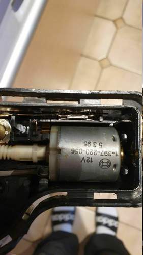

Ich habe mir einen 600er aus Bja 2001 mit Xenon letztes Jahr gekauft. Leider war dort keine SWRA verbaut. Jetzt habe ich mir die Originale Anlage gekauft und verbaut. Jedoch ohne Funktion. Im Fahrzeug waren die Stecker alle schon vorhanden. Als Relai hab ich nur ein kleines schwarzes mit der Nr:A0025421119 gefunden. Das ist ein Arbeitsrelai wo noch mehr drüber geschaltet wird, u.a auch die SWRA. Ich weiß das der rechte Wischermotor die Pumpe und den linken Wischermotor mit schaltet. Das geht natürlich nur bei Licht an, und Zündung an und betätigung der Waschanlage. Wenn ich den rechten Motor an den Strom direkt anschließe, funktioniert er. Nach einbau fährt dieser wieder in Ausgangsstellung und das wars. Also kaufte ich wieder 2 Motoren. Leider gleiches Spiel. Nur bei dem einen war die Pumpe kurz mit angelaufen. Es gibt noch ein Grünes Relai mit der Nr:A1268202026, welches bei mir nicht verbaut ist. Auch nach langem suchen und schauen, finde ich weiter nichts. Vielleicht hat ja jemand schon mal auch so eine Nachrüstung gemacht? Vielen Dank für Euere Tipps.

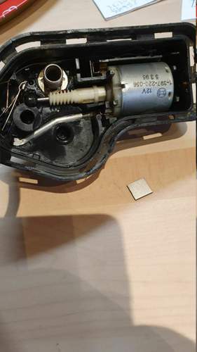

Das ist der Kaltleiter der verhindert, dass bei jedem Windschutzscheibenwaschen auch die Scheinwerferwischer anlaufen.
Mit Plättchen

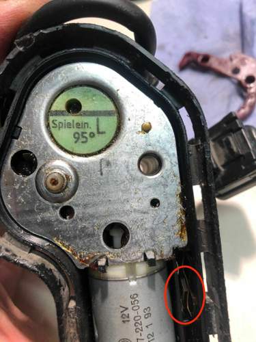

Genau das ist es. Ich hänge mal ein Bild an wo es eingebaut ist. Das ist eine Überlastsicherung. Wenn z.B. im Winter die Wischer festgefroren sind verhindert es, dass der Motor kaputt geht. In dem Fall wird das Plättchen durch den Stromfluss warm. Diese PTC Sicherungen leiten aber nur Strom, wenn sie kalt sind. Wenn sie zu heiss werden unterbrechen sie den Strom. Sind sie wieder kalt geht es wieder. Die Dinger können defekt sein ohne, dass man es Ihnen ansieht. Zu Testzwecken kann man das Plättchen durch eine ungefähr gleich dicke Unterlegscheibe ersetzen. Wenn der Motor dann funktioniert ist, lag es an dem Plättchen.
Okay. Jetzt habe ich das ganze zusammen gebaut. Nun Motor kurz laufen lassen bis Endpunkt erreicht ist oder? Danach die Zahnräder richtig setzen und die Zahnstange montieren. Hoffe das klappt.

Genauso ist es. Die Pumpe wird durch den Nocken gesteuert und bekommt genau zwei Impulse pro Zyklus. Es gibt dann noch einen Nocken der den Zyklus des Wischerarm steuert. Der linke Motor hat nur den Nocken für die Steuerung des Wischerarm. Einen Kaltleiter haben beide Motoren und keiner von beiden steuert die Pumpe - das ist schlicht falsch. Sieht man aber auch auf dem Schaltschema auf dem Motorgehäuse.

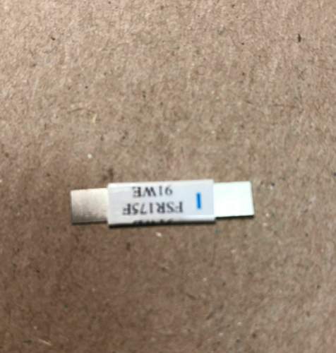

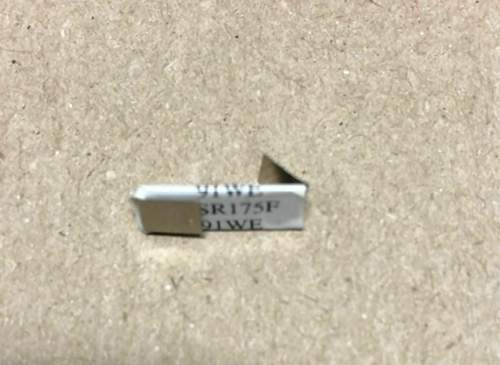

Aber zu dem Kaltleiter. Den würde ich erst prüfen und nur ersetzen wenn er wirklich defekt ist. Wenn dein Motor schwergängig ist, zieht er mehr Strom. Kann also gut sein, dass es schon reicht wenn alles schön gefettet und leichtgängig ist. Den verbauten Kaltleiter gibt es nämlich nicht (mehr) zu kaufen und die genauen Daten sind nicht bekannt. Wenn das Plättchen tatsächlich defekt ist, gibt es zwei Möglichkeiten:
1. PTC_Sicherung_1. Bei dieser Variante die Enden jeweils in eine Richtung biegen und wie das Plättchen einbauen. Man muß halt schauen, dass es mit der Position der Kontakte passt und genug Verspannung hat.
2. PTC_Sicherung_2. Diese Variante wird in die Zuleitung eingelötet. Das ist aufwendiger aber die Kontaktierung sicherer. Der eigentliche Sitz des Kaltleiters wird, z.B. mit einer Stahlscheibe, gebrückt.
Ich habe bei dem einen Motor, bei dem ich es ersetzen musste 1,5A eingebaut und das hat funktioniert. Wie gesagt die Daten es Originals sind (mir) nicht bekannt und ich habe an diesem Punkt geraten. Kann also nicht sagen, ob das zuviel oder zuwenig ist.
