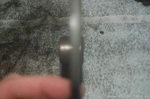

Hi Leute,
weil´s eh schon wurscht ist, hab ich jetzt mal die Kupplung ausgebaut.
Meiner Meinung nach wird´s Zeit für eine neue. Was meint ihr?
Die Nieten und der Belag sind schon fast gleichauf.
Die Gesamtstärke beträgt noch 0,54cm.
Noch was: Alles neu kaufen oder nur die Reibscheibe?
Reibscheibe1
Reibscheibe2
Reibscheibe3

BWW gibt ja ganz eindeutig auch an, dass die Druckplatte und Gehäusedeckel geprüft werden sollen, wenn auch nur Sichtprüfung. Wenn nicht i.O. dann mitwechseln.
Ansonsten sind die BMW-Trockenkupplungen für Laufleistungen von +100TKM bei normaler Beanspruchung ausgelegt. Außer du quälst die Kupplung schleifender weise oder mit Öl.
Danke für die Rege Anteilnahme.
Druckplatte und Gehäusedeckel haben einen leichten Grat, der mit dem Fingernagel eindeutig spürbar ist. (@Kasper: ja, es wurde Licht 😁) Die Laufflächen sind komplett riefenfrei, aber leicht gebläut.
Ich werde dann wohl alles neu kaufen, inkl. neuer Bolzen.

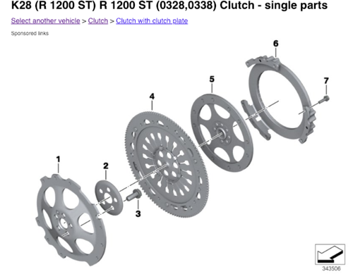

Nee, der Kram ist fest miteinander verbunden. Sind inkl. Reibscheibe 3 Teile (Nr. 4, 5, 6) , die um die 500€ kosten.
Bei Leebmann kauf ich eh nicht. Die haben mich bei dem ABS-Modulator schon im Regen stehen lassen.
Ich werde wohl bei Wüdo bestellen. Die Fr. Wüstenhofer ist eine nette, kompetente Frau.
Bildschirmfoto-2019-01-18-um-09-49-59
Wozu brauch ich den Deckel Schwungrad denn neu. Das ist doch kein mechanisches Teil oder doch?
Teil Nr 6 meinst du? Ist ja das Gegenstück zur Kupplungsscheibe, wird also ebenso beansprucht wie Teil Nr. 4 und 5
Ah so, ok dann muss die leider auch neu. Ich dachte das wäre nur zur Abdeckung/Schutz so wie es bezeichnet wurde.
Aber alles was Verschleiß unterliegt sollte man dann neu machen oder auf Risiko nur die Reibscheibe.

wo wir grade drüber sprechen: Muss man beim Einbau der neuen Kupplungsteile irgendeine bestimmte Position beachten?
Ich habe festgestellt, dass auf der ersten Platte (Gehäusedeckel Teil Nr. 6) zwei Bohrungen sind. Sieht aus wie eine Markierung.
Auf der Druckplatte (4) konnte ich aber keine entsprechende Markierung finden, ebenso wenig auf dem Kupplungsgehäuse (1).
Das Kupplungsgehäuse hab ich extra dran gelassen. War mir zu heikel. Das Teil sieht auch aus, als ob es ab Werk eine Unwucht hätte. Fällt einem bei Betrachtung auf. An einer Stelle ist eindeutig mehr Material (siehe Explosionszeichnung weiter oben.)
