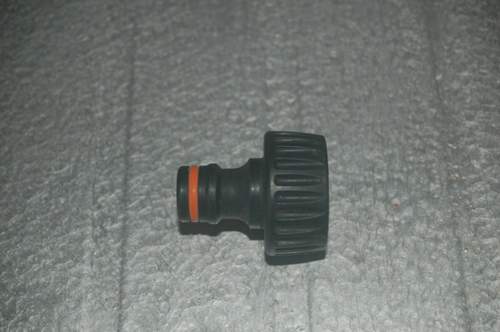

5. Als Zentrierdorn habe ich eine Schlauchtülle (Gardena) verwendet und die Kupplungsstange durchgesteckt. Passt perfekt. Danke nochmal für den Tipp ans GS Forum.

Kannst du mir das mit Tülle usw. noch etwas näher bringen, am besten mit Bildern?
Themenstarteram 8. März 2019 um 13:38
Klaro. Du nimmst so einen Plastiknippel von einem Schlauchsystem. Kennt jeder unter Gardena. Meins war von einer anderen Marke. In die Aufnahme von der Reibscheibe reinstecken und dann die Kupplungsstange durch. Hat absolut NULL Spiel. Damit kannst Du super die Reibscheibe zentrieren. Danach erst die 6 Schrauben anziehen.
Ist halt praktisch, wenn man keinen richtigen Zentrierdorn zu kaufen bekommt, wie es in meinem Fall war.

Ach das meinst du mit Tülle. Jetzt verstehe ich.
Du Fuchs du:)
