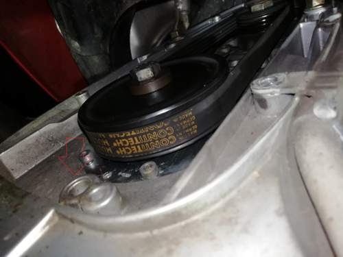

Aber etwas anderes ist mir aufgefallen. Die Maschine hat volle Leistung und ist wirklich flott. Motor läuft super und fast ohne Konstantfahrruckeln. Wenn man allerdings aus niedriger Drehzahl das Gas aufreisst fällt eine Art kreischen auf. Aus mittlerer zu hoher Drehzahl ist das weg. Es kommt aus dem vorderen Bereich der Maschine. Deshalb habe ich mir den Keilriemen angeschaut. Der ist gut. Aber da fehlt ein Bauteil: quer über dem Keilriemen sollte eine Lüftungsverbindung sein. Kann es sein, dass der Motor da Luft zieht, daher das Kreischen kommt und vielleicht sogar der Belag am Schauglas - kein Wasser sondern Schaum? Anbei ein Bild von der Stelle (roter Pfeil), an der das Rohr eigentlich sitzt.
Oder ist das einfach eine für andere Modelle vorgesehene Bohrung?

Ich denke bei dir rutscht der Poly-V-Riemen vom Generator. Evtl. einen neuen einbauen, mit etwas Glück reicht einfach nachspannen.
Letzteres ... einige andere Modelle der 11er Baureihe haben dort ein Rohr, durch das Öl fließt... die R11RT z.B.
Wäre da eine undichte Stelle, käme dir dort Motoröl entgegen!
https://...mit-motorrad.blogspot.com/.../wechsel-poly-v-riemen.html
Da sitzt kein Rohr. Eher ist der Poly-V-Riemen alt oder zu straff gespannt.
Nach 60.000km sollte der gewechselt werden.

So, ich hab jetzt gerade bei realoem.com geschaut und für Baujahr 07/2001 (genaues Bj. deiner Maschine kenne ich leider nicht) folgendes Bild gefunden. (siehe Foto).
Da ist wirklich eine Entlüftung dran. Check das selber noch mal: realeom.com
An deiner Schaumtheorie könnte also doch was dran sein.
Dann habe ich noch auf deinem Foto gesehen, dass eine der unteren Schrauben nicht ganz angezogen ist.
Lass doch mal den Plastikdeckel weg und die Maschine laufen und halt den Finger auf die Öffnung.
Dann müsste man ja schon was merken.

Da gibt´s zwei unterschiedliche Varianten, die aber beide unter R1100S geführt werden.

...das Datum der Erstzulassung ist 27.01.2001-
Es befindet sich nicht mal Ölnebel im Bereich der Löcher. Ich muss nochmal öffnen und schauen, ob die Löcher überhaupt durchgängig sind, und ob überhaupt Gewinde geschnitten wurden.

Die R11S hat dieses Rohr nicht, deshalb ist es auch nur gestrichelt dargestellt und besitzt im Bild keine Nummer!
So besitzt der Generatorträgerdeckel auch diesbezüglich keine Öffnungen/Gewinde, sondern die Stellen sind vollständig geschlossen.
Die R11RT hatte dieses Rohr, allerdings nur bis 12/1997 ... danach ebenfalls nicht mehr... siehe Bilder 1+2:
Edit: Die R11RS hatte das Rohr ebenfalls bis 12/1997, danach nicht mehr, die R11S hatte es nie, siehe Bild 3+4:
Eben. Wenn weder Gewinde noch Öffnung vorhanden, dann ist das auch keine Entlüftung.

Ohne jetzt jedes Modell im Detail geprüft zu haben, gehe ich davon aus, das diese Leitung grundsätzlich nach 12/97 "eingespart" wurde.
Der R11S- Motor hat mit denen vor 1998 nichts zu tun, er ist mit den Motoren der 1150ern verwandt. Motorgehäuse ist weitestgehen identisch ab 11S und 1150.
