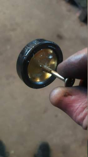

Habe die S jetzt bei mir stehen. Was mir sofort aufgefallen ist: im Schauglas ist kein Ölstand zu erkennen. Ich gehe mal davon aus, dass das Kondenswasser ist, das durch die Standzeit entstanden ist - siehe Bild. Sieht aus wie Watte hinter dem Glas. (der Dreck ist vom Tansport, war ein Sauwetter gestern) Der Motor lief dann wahrscheinlich immer nur kurz zu Präsentationszwecken... Die Maschine hat eine Ödruckanzeige als Zubehör. Dort zeigt sie nach dem Start direkt 4 Bar an....sollte mir also keine Sorgen machen, oder?
Das Schauglas solltest du unbedingt tauschen.
War auch mein erster Gedanke. Auf jeden Fall einen Ölwechsel machen und sehen, was da so rausläuft. So viel Kondenswasser kann bei einem Lufti kaum entstehen.
Glas austauschen ist kein großes Ding. Mit dem Schraubendreher aushebeln indem man den ins" Glas" schlägt und raushebeln. Neues Schauglas mit einer entsprechen großen Nuss wieder einschlagen.
Da das schon mal kein Glas ist, ist die graue Verfärbung von außen? Nicht, dass da einer dasDing mit Verdünner reinigen wollte
Ölwechsel mache ich vor der ersten Ausfahrt - warum das Glas austauschen? Ich glaube das, was wie Risse aussieht, kommt vom Schaum hinter dem Glas...
"Glas" austauschen meinte ich nur in dem Fall, wenn entweder von außen Beschädigungen da sind( z.B. durch Reiniger, oder von innen, wenn es nach dem Ölwechsel trüb bleibt.
Dicht scheint es ja noch zu sein, bei meiner alten GS schwitzte der Dichtring, bei meiner S ist noch das erste Glas drin.
Wo gast du das Moped her? Nicht, dass die im Hochwasser stand
kommt von der schweizer Grenze...die hatten höchstens Tiefschnee ;.)
Man könnte sie natürlich auch mal auf die linke Seite kippen und schauen ob sich dann Öl zeigt. Wenn ja wäre zumindest das Glas i.O. und "nur" zuwenig Öl drin. Wenn nicht, muss das Glass sowieso raus. Dann ist eine (spätere) Ölkontrolle nicht möglich.
Ich würde das "Glas" vorab wechseln ... ist einfach und dauert max. 15min! Ebenso würde ich die Edelstahlschrauben des Generatordeckelträgers gegen originale bzw. verzinkte Schrauben tauschen ... Edelstahlschrauben im Gussgehäuse machen sich auf Dauer nicht gut!
