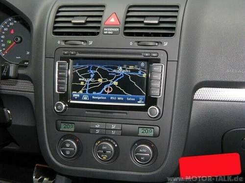

Also mein Golf GT Sport 1.4 tsi ist EZ. 03.2008 und ich hab R-Line "Plus" + "Exterieur" bei mir ist es ganz normal schwarz
anbei ein Bild

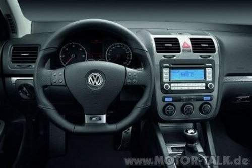

Exakt! Der Comfortline hatte diese Blende übrigens auch (war Bestandteil der "großen" Änderung ab 11/06). Die R-Line wurde auf den ersten Pressebildern fälschlicherweise mit der silbernen Blende gezeigt, ging aber so nie in Verkauf.
20070703103643-volkswagen-golf-r-line-1
