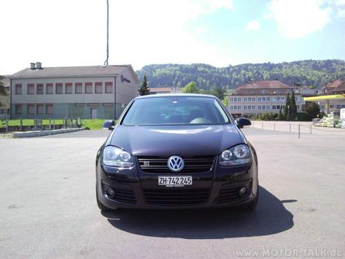

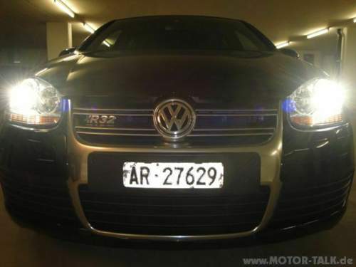

Bei mir ist das Problem das mein Nummerschild sehr klein ist (Schweiz) und der deutsche R-Line Grill die Vorbereitung für das deutsche Nummernschild hat, also dieses grosse Rechteck. Original ist bei mir alles rund am Grill und das soll auch so bleiben.
Auf den Bildern siehst du diese Problematik. Das Lackieren sollte mit 150 - 200 EUR abgetan sein (ohne Montage / Demontage).
Die Alternative "Lackieren lassen" kommt unter dem Strich auch besser. Erstens ist es günstiger und man muss nicht noch den alten Grill bei Egay etc. verkaufen (Stress) und zweitens muss man den Grill auch nicht noch anpassen in dem man irgendetwas abbricht oder dremelt (sowas hasse ich wie die Pest). So viel ich weiss muss man den R32 Grill noch anpassen.
R32
Gt-sport
Der Grill vom R32 ist aber nochmal eine ganze Nummer anders als der R-Line (!) den es beim GT mit R-Line Exterieurpaket gab. Zudem hat der richtige R auch eine ganz andere Frontschürze.
