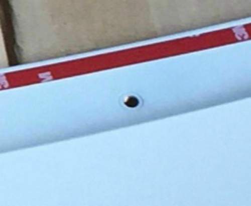

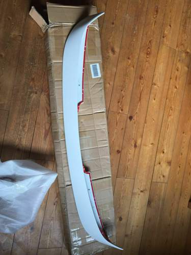

N’Abend zusammen, hoffe hier meine Frage richtig zu platzieren. Wie wird der Tiguan Dach-Heck-Spoiler, wenn vom Werk nicht vorhanden, befestigt bzw. montiert.
Es sollte sich um die OEM Spoiler handeln. Es wird Klebematerial (siehe Bilder) mitgeliefert. Aber es sind auf der Innenseite zwei eingelassene Gewinde sichtbar.
Da hier ja der Anbau der R- Teile gesprochen wird könnte das ja bekannt sein.
Danke im Voraus.
Der originale Dachkantenspoiler wird nur geklebt und mit keiner Art Schrauben befestigt. Zudem ist der Original Spoiler schwarz von unten.
Danke Cross Polo, wenn er „nur“ geklebt wird dann mit solchen 3M Klebestreifen wie auf dem Bild zu erkennen? Es wurde auch noch zusätzliche Klebestreifen auf einer Rolle mit geliefert.
@ravosa für den Spoiler gibt es ein extra klebeset. Google mal nach der Artikelnr. 000071785D
Auf der Zubehörseite von VW (leider mittlerweile offline) konnte man sich auch die Einbauanleitung als PDF downloaden
Hab die PDF gefunden, s. Anhang
cooper2410, danke und tip-top sofort gefunden. :-)

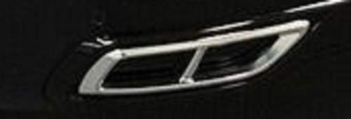

Gibts auch die R-Line Endrohrblenden in Chrom für den 2021erTiguan zum nachrüsten?
Teilenummer?
R-line endrohrblende
Ich möchte auch gerne meinen Tiguan 2 auf R Line umrüsten und wollte fragen ob ich die vorhanden Halter der alten Frontstosstange benutzen kann oder brauche ich auch neue Halter?
@Heinz.HZ schrieb am 26. März 2022 um 17:09:17 Uhr:
Teilenummer?
Das würde mich auch interessieren, bisher habe ich leider noch keine einzelnen Blenden gefunden, außer in der Bucht an einer kompletten Heckschürze montiert.
