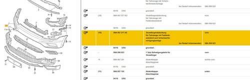

@Holtchen schrieb am 29. November 2019 um 11:18:18 Uhr:
@Cross Polo schrieb am 24. November 2017 um 00:08:19 Uhr:
R Line Exterieur für Tiguan AD1 bis 05/16
Hallo Cross Polo,
was ist denn das für eine Teilenummer:
"5NA 807 217 AE GRU Stossfängerabdeckung grundiert 275,00 €" ?
Müsste es nicht die 5NA 807.221 sein?
Die Teilenummer 5NA 807 221 kennt das System nicht, zumindest kein R-Line
Die Teilenummer 5NA 807 217 (Buchstabenkombi) ist schon die richtige. Buchstabenkombi sagt nur die verschiedenen Ausstattungen der Fronschürze aus. Foto: Mit einer R-Line FIN von 05/16
R-lineschuerze
