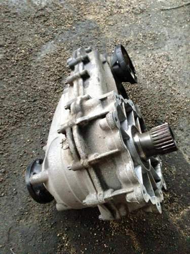

fahre zurzeit eine Mercedes Benz R - Klasse bj 2006. Wenn ich zb. an einer Ampel reintrete - das heißt beschleunigung von 0 - 80kmh - klackert es laut im Unterboden undzwar zwischen 0 - 50 kmh wie als würde mein Auto nicht wollen Gas zu geben ?! Komisch - was ist das Problem . Wie kann ich es beheben und wie viel würde diese Reperatur kosten ?
Habe dieses Problem heute gelöst War auch meine verteilergetriebe Reparatur kosten 700€ es macht wieder spass ein mercedes Fahrer zu sein 🙂

Zu den Dingen, die bereits genannt wurden fällt mir da auch noch beim 4Matic das Verteilergetriebe ein.
Dieses hat eine Kette innen. Ein defektes Verteilergetriebe kann auch heftig scheppern.
Schau mal im W164er Forum - da gibt es einige, die defkte Verteilergetriebe und deren Geräusche beschrieben haben.

Dein Verteilergetriebe ist gerade dabei, sich zu verabschieden. Ich stand an der Ampel und daneben stand ein Fiat Panda. Nach der Ampel gingen zwei Spuren zu einer und wer der Erste sein wollte, musste das Gaspedal durchtreten. Das traurige Ende - ich stieg voll durch, der Motor drehte hoch, das ganze Auto fing zum rattern und zu schlagen an (als ob alle Räder auf nasser Fahrbahn durchdrehen würden) und der Fiat liess mich stehen. Eine peinliche Geschichte. 🙂 Ich hatte den Wagen verkauft und bin seit dem einer der glücklichsten Menschen auf dieser Welt. Nicht, dass Mercedes "schlecht" ist, aber die R-Klasse war eine absolute Fehlkonstruktion. Ich fahre zudem noch eine E-Klasse (W212), einen Viano und einen Vito (die beiden sind neu).

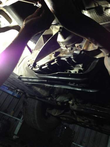

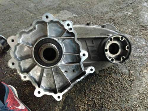

Das war das defekte Teil bei mir (musste komplett gewechselt werden) im Ausland bei einem Freund für 700 Euro. Hoffe ich konnte Ihnen helfen.:
Das ist das Verteilergetriebe - so wie ich es weiter oben ja bereits vermutet hatte.
Außer teurem Neuteil kann man auch reparieren mit Teilen aus USA, oder ein geprüftes gebrauchtes bei MBGTC versuchen zu bekommen.
Richtig Herr kappa 🙂
Was wurde denn alles gewechselt? Nur die kette oder komplette innenleben.
Bei ebay gibs nur die kette.
Vielleicht werkstatt nennen....
