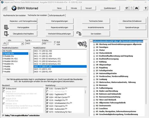

Hier geht es um eine "RT".
Dort gab es den Schaltassi ab Modellstart (2013) der K52 als SA.
Mit MJ 2015 im August 2014 kam Keyless Ride hinzu.
Mit MJ 2017 und Euro 4 gab es dann die Ruckdämpfer bei der RT
Und das Getriebe wurde trotzdem seit Modellstart,auch bei der RT zweimal geändert,nicht nur der Ruckdämpfer...
Ausserdem gabs die RT erst ab 2014,die GS gabs schon ab 2013...
Stimmt nicht der Produktionsbeginn war in 2013, Vorstellung am 10. November auf der EICMA, es gondeln also genug Pressemaschinen aus der Zeit durch die Gegend.
K52-2013
