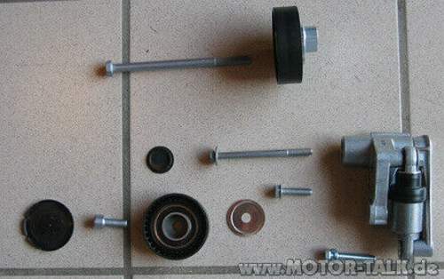

Seit letzten Winter tritt bei meinem E46 morgens, wenns kalt ist, immer beim und Kurz nach dem Starten ein Quietschen aus dem Motorraum auf. Als wenn es vom Keilriemen kommt. Ist wie gesagt nur bei niedrigeren Temperaturen und ist dann nach ca. 10-15s auch wieder weg. Dachte immer, die keilriemen koennen nicht mehr quietschen, weil sie hydraulisch automatisch gespannt werden. Oder koennen die Rollen, auf denen der keilriemen läuft quietschen ? Was kann ich machen, damit es weg geht ? Wer kennt das Problem ? Gebe mein Auto in 2 Wochen ab und möchte es ohne Defekte weitergeben....

du musst noch die zusätzliche Spannrolle vom Z4 ( oben an die Lichtmaschine) verbauen. Dann ist das Geräusch weg.

ich habe bei meinem 323i E46 das gleiche Problem. Bei einem Gespräch mit einem Kundendienstmeister teilte mir mit, daß der mechanische Riemenspanner über die Laufzeit > 100000km
schwergängig wird. Deshalb ist im kalten Zustand die Riemenvorspannung nicht optimal und darum das Quietschgeräusch.
Abhilfe laut Werkstatt:
Umbau auf einen hydraulischen Riemenspanner.
Einbau der zusätzlichen Spannrolle an der Lichtmaschine ( Serienstand beim Z4)
Seitdem ist bei meinen Auto keine Geräusche mehr zu hören.

Warum beseitigt denn ein neuer mechan. Riemenspanner das Problen nicht, wenn es so wäre? Es kommen verschiedene Faktoren zusammen, die in der Summe die Probleme ergeben können.

weil es den mechanischen Spanner bei BMW nicht mehr gibt, aus besagten gründen.
Hydrospanner

Habt ihr es schon mal mit Silikonspray probiert?? 😁😁😁 Ist eigentlich gang und gebe in den Werkstätten..!! Ich weiß ja nicht, wie es quietscht, aber wenn es der Riehmen ist, sollte man den mal schmieren..

Habe Liqui Moly Keilriemenspray benutzt, dann war es für längere Zeit verschwunden.

Meines Erachtens darf die zusätzliche Spannrolle nicht beim mechanischen Spanner verbaut werden, da dieser eine wesentlich höhere Spannkraft als der hydraulische Sp. hat. Was nutz mir das, wenn die Wapu dann einen Lagerschaden hat. Wie gesagt einmal den LM Spray im Winter und gut ist; im Sommer gibt es sowieso keine Probs.

deshalb habe ich auch geschrieben, das man beides umbauen soll, also hydraulischen Riemenspanner und zusätzliche Spannrolle. ( Serienstand Z4 )
