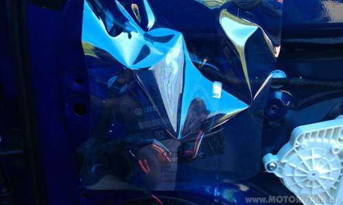

Hallo Leutz,
kennt jemand von euch das Problem mit quietschenden Scheiben? Speziell beim hoch- und runterfahren nach starker Sonneneinstrahlung quietscht es auf der Fahrerseite echt erbärmlich.
Kennt wer das problem, gibts Abhilfe ohne, dass ich die ganze Tür zerlegen muss...?

das "Teil" dient zum wasserablauf, zwecks geräusche habe ich es bei mir aber einfach abgezogen.. da dort in dem Bereich eh nie wasser eindringt, würde nur passieren wenn die scheibe unten ist und von oben wasser einläuft.
Dient halt nur der Wasserabweisung und macht tolle Geräusche bei gewissen Frequenzen.
Sooo,
ich habe es mit dem Silikonspray versucht und es scheint zu funktionieren!😁 Das lästige Quietschen ist sofort verschwunden, ich werde mal berichten wie es sich so weiter entwickelt.
MfG, Chris
wo genau hast Du überall Silikonspray aufgesrüht?
Peter
Original geschrieben von Christopha1991
Sooo,
MfG, Chris
Scheibe runter, einmal von vorn nach hinten und bei der Eckverkleidung also neben dem Spiegel auch reingesprüht. Und auch gleich was mitnehmen um die Scheibe wieder sauber zu bekommen, Scheibenreiniger ist z.b. dafür gut geeignet. 😁

Habe es heute gleich probiert, ging ruckzuck, danke nochmal für den Tipp! Quitschen ist restlos beseitigt. Jetzt machen die Scheiben wieder "flupp" wenn sie schließen.

Hatte das Problem mit der quietschenden Scheibe auch bei der Fahrerseite nach ca. 1 1/2 Jahren. Komischerweise nur wenn es kalt war.
Kurzer anruf beim freundlichen und Termin vereinbart.
Es wurden dann die Bürsten auf Garantie getauscht und seitdem ist ruhe mit dem quietschen. Mal schauen ob der Zustand anhält oder ob das nach einer Zeit wieder kommt.
