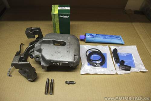

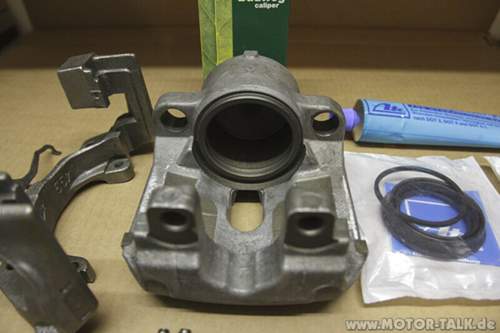

Original geschrieben von alko20
Was ist wenn man es mit ungeeignetem Werkzeug oder mit Hand zurück drückt?
Wenn es leichtgängig ist und es sich zurück drücken lässt wieso nicht, wozu erst ein
spezial Werkzeug kaufen.
Aus Erfahrung kann ich dir sagen, dass diese ganzen Werkzeuge zum Zurückdrücken des Kolben überbewertet sind.
Zwischen Kolben und Zylinderwand passt vielleicht ein Blatt Papier.
Keines dieser Werkzeuge kann man so exakt zentrieren, dass der Kolben ohne Kontakt eingepresst wird.
Diese Werkzeuge haben nur einen Sinn, die Arbeit zu erleichtern und zu beschleunigen.
Der Kolben, sofern intakt, muss sich mit bloser Muskelkraft zurückdrücken lassen.
Die Daumen sind in dem Fall das beste Werkzeug, weil man mit Gefühl arbeiten kann.
Beim Werkzeug merkst du durch den langen Arm(Schlüssel/Ratsche) nicht ob der Kolben aneckt.
Hab meine Sättel übrigens schon wieder zusammen 🙂

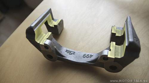

Hast du die Träger gründlich gereinigt und auf die markierten Stellen Plastilube aufgetragen?
Gruß Thomas
Bild-1
