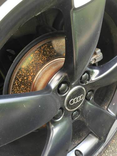

Findet ihr so viel Flugrost nach einer Nacht normal?
Img-mt-3044573447769483971-image
Ja, dafür braucht es keine Nacht(mit Regen). Eine Wagenwäsche reicht, dabei kannste zuschauen wie die Scheiben rosten, das ist aber nicht Audispezifisch.
Ich hatte ja unzählige Probleme mit quietschenden Bremsen am S3, aber Rost an drn Scheiben hatte ich in den 2.5 Jahren noch kein einziges Mal.
Hab so etwas nämlich auch noch nie beobachtet..sieht echt übel aus.
