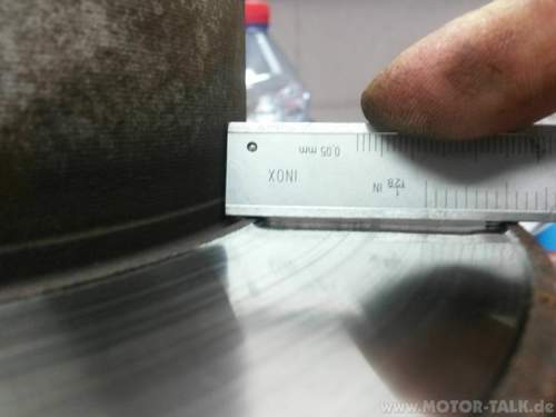

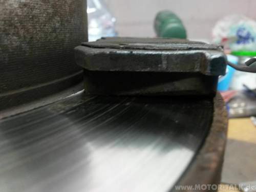

Seit dem Belagtausch vor ca einem Jahr (Textar gegen Jurid) habe ich die Quietscherei an der Hinterachse, immer dann, wenn die Bremse warm ist.
Abhilfeversuche wie sorgfältiges Freikratzen der Führungen mit einem kleinen Schraubendreher oder mehrfaches Reindrehen (und wieder Rausdrücken) des Kolbens brachten nichts. Die Belagführungen waren leicht mit Feststoffschmierpaste eingestrichen, ebenso die Belagrückseiten.
Erneutes Anfasen der Belagkanten brachte nur kurzzeitig Besserung.
Langsam kam mir der Verdacht, dass die Beläge nur an den Graten innen und aussen an der Bremsscheibe leicht schleifen und deshalb quietschen.

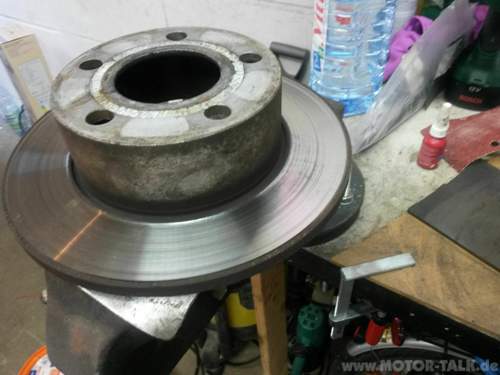

Vorletztes Wochenende habe ich mir die ganze Sache nochmal angeschaut.
Scheiben demontiert (Bremssattelträger kann tatsächlich dranbleiben) und erstmal alle Führungen mit der Feile schön geglättet. Anschliessend wieder hauchdünn Feststoffschmierpaste aufgetragen.
Dann die Scheiben entgratet. Mangels Drehmaschine mit Feile. Das war erstrens anstrengend und zweitens natürlich bei weitem nicht so schön wie mit Drehmaschine. Deswegen ist die Oberfläche jetzt nicht ganz "optimal" gelungen und auch teilweise etwas rau. Dafür sind jetzt die Grate aussen und auf der Rückseite auch innen weg. An den Innengrat auf der von aussen sichtbaren Seite kam ich leider nicht so gut dran, da habe ich den Belag etwas abgetragen.
Auf den ersten Metern klang die Bremse etwas seltsam, wohl wegen der sehr rauen Oberfläche, aber das hat sich schnell gegeben. Bis jetzt meine ich kein Quietschen ausmachen zu können.
Disclaimer:
Mir ist bewusst, dass meine Bearbeitung mit der Feile nicht optimal war. Ich werde mir das noch ein paar Tage anschauen und dann mal einen Bremsenprüfstand aufsuchen. Sollten die Werte dort schlecht sein, kommt der ganze Kram zur Not neu (oder ich finde doch noch jemanden, der mir die Scheiben abdreht, denn sie haben noch gut 9mm Stärke), sonst bleiben die Dinger erstmal drauf.
Fotos kommn noch.

So, hier mal ein paar Impressionen.
Am Anfang die unbehandelte Bremsscheibe mit den Graten und am ende die "abgefeilte" Scheibe.

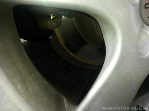

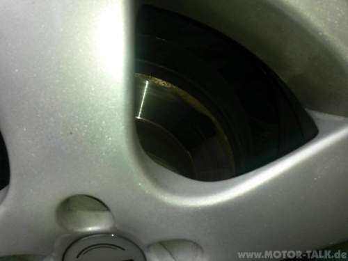

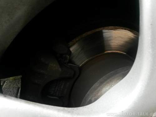

Hier noch ein paar Fotos nach einigen 100km Fahrt. Noch sind einige Stellen zu sehen, an denen die Beläge noch nicht wieder aufliegen aber das gibt sich wieder.
Auch die Prüfer beim TÜV hatten nichts auszusetzen, weder an der Bremsleistung (war auf dem Prüfstand) noch am Tragbild.
Ach ja, bis jetzt habe ich kein Quietschen mehr gehört. Hoffentlich bleibt das so.
Strengenommen war es natürlich nicht so geschickt, beide Arbeiten (Belagführung mit Feile glätten und Scheibengrate abfeilen) zugleich auszuführen, da ich so nicht weiss, welcher Tätigkeit der Erfolg zu verdanken ist. Aber ich habe auch keine Lust, jedes Wochenende daran rumzufummeln;-)
