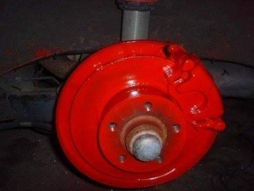

Die Bremssättel habe ich rot lackiert und die Scheiben mit Keramikpaste eingenebelt. Ich habe irgendwo gelesen, dass Keramikscheiben länger halten und optisch finde es es auch ansprechender als nur rot. Soviel liebe zum Detail muss sein.

Oh Mann, passt auf mit euren Späßen. Irgendein Technik Noop schmiert seine Bremsscheiben tatsächlich noch und fährt dann im schlechtesten Fall beim ausparken seine Kinder um.
