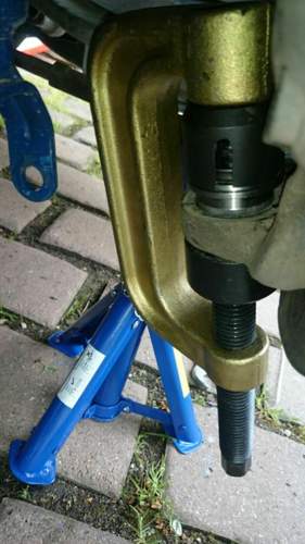

Ich probiers jetzt doch selber. Ich hab die Anleitung angeschaut und so schwierig schauts gar nicht aus.
Ich wechsel die unteren Traggelenke 2 mal a2113300435
und unteren Querlenker rechts a2113304411
und unterer Querlenker links a21133004311.
Werkzeuge hab ich alle bis auf das Einpresswerkzeug.
Ich hab in das untere Traggelenk Fett gepumpt und das Knarzen war erst ganz weg und jetzt ist ein Klopfen daraus geworden und jetzt spürt man auch Schläge am Lenkrad.
Wo kann man das Einpresswerkzeug ausleihen und sind die Teilenummern richtig?

Mit dem Gelenkausdrücker von Ebay, bekomm ich mit dem auch das neue Gelenk wieder draufgedrückt?
Jipp. Raus und rein. Hatte sogar Fotos aufm Handy. Sind wohl gestern beim überspielen von Smartphone zu Smartphone verloren gegangen.
Ahh, in der Artikelbeschreibung stehts auch:
Operation: Front (Installation), Zurück (Demontage)

Hier ein paar Bilder. Man muss schon sehr kräftig schrauben. Aber es geht.
Gruss
W.
Raus ging es bei mir relativ leicht mit dem Kugelgelenkausdrücker. Die letzten 2 Millimeter allerdings nicht rein, ohne das ich das Auto von der Bühne geholt hätte bzw. mit dem Kugelgelenkausdrücker, der sich dann mitdreht, die Lenkstangen verbogen hätte.
Ich habe mir mit einen wirklich großen kräftigen Druckluftschlagschrauber von einem befreundeten Truckerservice geholfen 😉 Damit ging das Kugelgelenk problemfrei und ohne Anstrengung rein. Auf der anderen Seite war es damit dann ein Kinderspiel.
