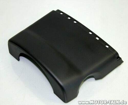

Hallo Caddy-Gemeide,
wir haben 1,6 L Caddy aus dem MJ2009. Das Fzg. ist mit einer hydr. Lenkung ausgestattet. Erstmalig traten an diesem Wochenende quietschende Geräusche im Bereich der Lenkung auf. Immer dann, wenn die Lenkung bewegt wurde. Dies trat auch nicht immer auf, also mehr, wenn das Fzg. warm gefahren war.
Kennt jemand so etwas?
Gruß ...

ich hatte bei meinem TC 1.6l MJ 2009 auch dieses nervige quietschen beim lenken. kam immer erst, wenn man schon ein paar minuten gefahren ist und wurde dann immer schlimmer. beim freundlichen wurde auf garantie das lenkgetriebe gewechselt und weg war das quietschen.
gruß

Moin!
Es hat mich auch erwischt!
Pfeifendes Geräusch aus der Lenksäule.
Hört sich ein bißchen an wie Überreichweiten im Radio.
Schade, dass man keine Soundfiles anhängen kann 😛!
Als ich meinem 🙂 vom Lenkgetriebe berichtete, war erstmal Kunstpause am Telefon...
Nächsten Dienstag ist Termin; wie gut, dass das vor Ablauf der Garantie aufgetreten ist...
Knapp 7 Wochen hab' ich noch... hatte aber auch verlängert!
Grüße!
Ronnie
Moin!
Heute wurde das "Federkontaktelement" (genaue Bezeichnung weiß ich nicht 🙁 )
in der Lenksäule unterhalb des Lenkrades getauscht.
Ich hoffe, jetzt ist Ruhe.

Nun hat es meinen auch erwischt, er quitscht auch im Bereich der Lenkung! Bin der Meinung das es im oberen Bereich ist!! Macht er nur wenn er warm ist! Auch nur, wenn das Lenkrad rechts links gedreht wird, dreht man es einmal rum quitscht es nicht mehr! Werde wohl dem Freundlichen nächste Woche mla nen Besuch abstatten! Noch mehr mit dem Problem! Meiner ist aus 3/2010!!

So, nachdem mein Caddy vor 2 Wochen schon einmal in der Werkstatt wegen der Quitschenden Lenkung war, hatte ich heute einen erneuten Termin um einen Schleifring am Lenkrad zu tauschen!
Tja, auch das war es nicht!!!! Nun wird nach Rücksprache mit VW ein neues Lenkgetriebe eingebaut!!!!!!!!
Heute wurde noch allerhand mit Silikonspray versucht, viel Spray können die nicht mehr gehabt haben, bei der Menge die im Innenraum verteilt war!!!! Man man man........ letztes mal war schon alles voll gesprüht!!!
Gut das das noch während der Garantie aufgetreten ist, ich glaube nicht, das das die Anschlußgarantie übernommen hätte!
Gruß rbm
So mein Caddy war zum Lenkgetriebewechsel wegen dem Quitschen!
Das Positive, quitschen ist weg!!
Jetzt das Negative, einmal steht das Lenkrad nicht mehr gerade, hängt links,
dann bin ich der Meinung die Lenkung geht schwerer wie vorher und
3. habe ich beim langsamen drehen ein pulsieren in der Lenkung was vorher nicht war und jetzt spürbar zu vernehmen ist auch wenn ich langsam rolle und dann lenke!!!!!! Eigentlich bin ich sehr sensibel was mein Auto angeht und bin der Meinung das das Pulsieren vorher nicht da war! Hatte den Meister auch gefragt ob er ne Probefahrt gemacht hat und Ihm nichts aufgefallen ist!
