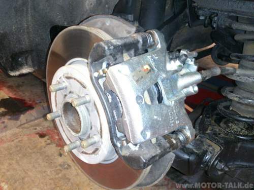

Moin zusammen.
Habe vor einigen Tagen in der Werkstadt bei meinem MK3 BWY sämtliche Bremsen machen lassen. Heist alle Bremsscheiben und Klötze neu , auf beiden Achsen . Jetzt Fängt mein Auto an zu Quietschen wenn ich ca. 15 minuten gefahren bin. Es quietscht richtig laut wenn ich langsam fahre (30ger zone). Doch sobald ich auch nur die Bremse berühre ist es weg. War mit dem Problem auch schon wieder in der Werkstadt . Der Mechaniker hat eine Probefahrt gemacht und sagte er höhre nichts , hat dann aber trotzdem meinen Wagen auf die Bühne genommen und hinten mal nachgeschaut. Er meinte es kommt von der Handbremse das sie sich nicht richtig lösen würde . Er hat sie dann neu eingestellt in dehm er am Seil rumgeschraubt hat und sie jetzt leichtgängieger ist . Doch leider ist das Quietschen nach nur einem Tag wieder da . Was kann es sein , oder was kann ich machen damit es aufhört. Bevor ich die neuen Bremsen bekommen habe war das quietschen nicht da , doch die werkstadt behauptet an den Scheiben oder Bremsen liegt es nicht .

Klassischer Gewährleistungsfall. Das Quietschen im Betrieb ist ein Symptom eines Problems, das ernst zu nehmen ist. Daraus kann ganz schnell (v.a. im Sommer) die Bremse festgehen, dann sind Scheibe, Beläge und ggf Radlager im Eimer.
Geh wieder hin und reklamiere höflich, aber bestimmt mit der Beschreibung wie Du sie hier machst. Ein seriöser Betrieb wird kostenfrei nachbessern.
Wenn sie sich weigern oder blöd anstellen, verlange ebenso höflich den Chef zu sprechen, wenn der sich blöd anstellt, dann weise ihn höflich drauf hin, dass er für gutes Geld auch gute Arbeit abliefern soll.
Das Quietschen im Betrieb deutet auf mangelnde Gängigkeit -> Schleifen der Beläge an der Scheibe, weil sie nicht weit genug zurückgehen) hin und ist ein häufiges Problem nach Belagwechseln, die in den allermeistens Fällen nicht fachmännisch gemacht sind.Problem ist oft, dass die Belagwechsel sehr billig angeboten werden. Das ist ja nicht schlecht, aber eine Bremse muss auch gewartet werden und das ist während einem Belagwechsel ja auch praktisch. Nur ist der dann teuerer (logisch) und dann kommen weniger Kunden, weil man meist zunächst auf den Preis schaut.
Ganz offen gesagt: Bei Scheibenwechsel gehört eine Wartung gemacht an den Sätteln (Sichtprüfung, Gummiteile prüfen) incl der Wartung (Prüfen, Fett erneuern, Gummis prüfen) der Bremssattelführungsbolzen. Wenn die schwergängig sind, gibts oft Probleme. Beim Ford mit dem Bosch-System kommt die Handbremse dazu, die ist kein technisches Meisterwerk und muss exakt eingestellt sein sowie nicht korrodiert. War das bei Dir dabei?
Wo warst Du (bitte keine Namen nennen)? Freie Werkstatt oder Kette oder bei Ford? Was haben sie für Teile eingebaut (was steht auf der Rechnung)?

Den Nummern der RG nach sind es ATE Teile. Das ist schon ok; ich wollte nur ausschließen, dass es gepresster chinesischer Straßendreck ist.
Nun ja - bei 6,5 Std Montagezeit insgesamt sollte eigentlich ein Blick auf die Montagebolzen gemacht worden sein. Im allgemeinen wissen die Betriebe dass der Mondeo da heikel ist und zB die Kontaktfläche der Sättel zu den Belägen penibelst sauber gemacht, manchmal sogar bei Korrosion angeschliffen werden müssen etc. (hier könnte ich seitenweise schreiben, wenn .. dann ... und überhaupt,man kann aber auch ... etc .. pp.). Als Kunde kann Dir das egal sein, die Werkstatt sollte soviel Ehrgefühl haben, handwerklich einwandfrei zu arbeiten.
So wie Du es schreibst schildere es dem Mechaniker, fahr zuvor mindestens ne Viertelstunde rum, so dass wenig Fahrzeit genügt um es "vorzuführen" (wenns geht - ich weiß "Vorführeffekt" ...). Gib ihnen die Chance, es nachzubessern.

hatte das Gleiche. Der Bremssattel war leicht fest. Jetzt ist er neu und es ist auch Ruhe.

war bei mir auch und beläge müssen ausgebaut gereinigt und an den kanten mit der feile angefast werden ,dann war ruhe , was mir bei der rechnung auffiel die ersatzteilpreise sind etwas überteuert siehe hier ------------->http://www.ebay.de/.../200825772609?...
