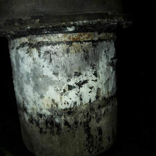

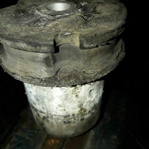

ich möchte den alten thread nochmal nutzen, um auf die problematik während und nach dem einbau neuer tonnenlager einzugehen.
ich mußte die lager an der hinterachse meines 98er AFN-TDI (272000km)wegen verschleiß auswechseln.Lager besorgt,werkzeug zum ein u.auspressen besorgt und auf der hebebühne eingebaut.die kleinere der drei aussparungen des lagers auch fluchtend mit dem stabi eingesetzt.natürlich sauber und trocken eingezogen und auf den rädern stehend mit drehmoment angezogen.
kein knarren,knarzen und poltern mehr.......kam aber nach 500km wieder ! nach langem hin und her + audiwerkstatt durchsicht , ratlosigkeit.
das auto wieder auf die bühne , die achse ab,und siehe da das lager ging mit der hand! rauszuschieben.vor dem einbau ausenmaß 56,3 , danach 55,5 !!???
anderes gekauft aussenmaß 57.(teilenummer identisch),trocken eingepresst.jetzt ist die andere seite hörbar.....bzw. evtl.beidseitig.
Frage : Was läuft hier nicht richtig ? Muß bei der montage werksseitig fett oder kleber(loctite) verwendet werden ? die alten originalen hatten so eine weiße schicht rundrum die ich aber für ablagerungen gehalten habe.
Bei der nächsten reperatur würde ich entweder fett oder grünes loctite nehmen um ein drehen des lagers in der achse zu verhindern.

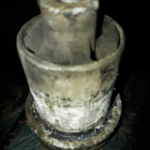

Bilder der Alten und neuen Tonnenlager stelle ich noch hier ein.
Hier noch mal die Bilder des alten Lagers....bezüglich des weißen Belags (Kleber,Montagepaste ??)

Wie ich schon erwartet hatte waren beide Buchsen an dem Geknarre beteiligt und konnten von mir ohne Probleme nach Demontage der Schrauben per Hand ausgebaut werden.Die Achse hatte ich wieder auf den Getriebeheber gelegt.Ein vermessen beider Buchsen ergab jeweils ein Oval zwischen 56,1 und 56,3.
Die Halter an der Karosse waren weder verbogen noch rostig,ausgenudelt o.ä.Auch das Zwischenmaß war OK und ich konnte die Buchse fast ohne Spiel zwischenhalten,beidseitig.Beide Aufnahmen für die Buchsen an der Achse fand ich unauffällig,trocken,sauber,glatt.....
Nach langem hin und her habe ich dann die Aufnahmen leicht mit 240er Schleifpapier angerauht und mit Bremsenreiniger gesäubert.Das gleiche mit den Buchsen.Wir haben in der Werkstatt verschiedenste Beschichtungen diskutiert, etwa Lack,Loctite,Fett,Auspuffpaste,Siliconpaste,adhäsive Dichtmittel,usw......
Schlußendlich habe ich mich für Loctite hochfest Kleber entschieden und alles wieder richtig zusammengebaut.Aufgehalten hat uns jedoch der Bolzen der den Stoßdämper unten halten soll. - Mutter hat Schraube gefressen.....da hatte der Loctite Kleber Zeit zum trocknen, während der Mutternknackmeißelsäge-Aktion.
Welch eine Ruhe auf der Rückfahrt !
Hoffendlich hält das die nächsten 100000km ....
Falls nicht , steht an dieser Stelle die Fortsetzung.
Hatte ich auch. Nachdem ich die Tonnenlager gewechselt habe - Achtung: Es ist wie in den meisten Fällen bei den Ersatzteilen - Alles was günstig ist, kostet viel Arbeit und Durchhaltevermögen.
In dem Falle ist es leider genauso, aber das nervige quietschen sollte meiner Meinung nach definitiv weg sein.
Bei mir war es, weil die Lager gerissen waren und sich gelockert haben und somit in der Aluschale wo der Gummi drinnen sitzt sich einfach mitgedreht haben.
Somit wurde das quietschen verursacht bei jeder Unebenheit.
