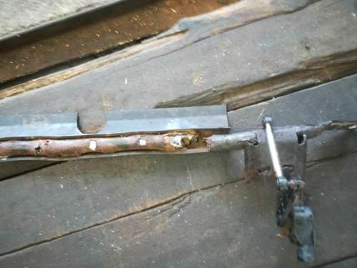

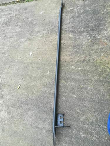

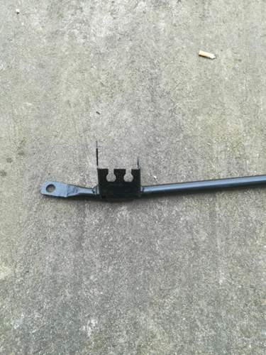

Hallo, hatte im September genau das gleiche Problem, Strebe weggerostet, keine Plakette. Das Teil wird auch nirgens mehr hergestellt, weder Von Renault noch Nachbau. Hier trotzdem mal die OEM Nummern: 8200590193, 8200039029. Verwerter abtelefoniert, nix zu machen. Also wurden die Enden sauber abgeflext und entrostet, ein Edelstahlrohr aus dem Baumarkt dazwischen geschweißt und neu lackiert hat mich 50€ gekostet und ist jetzt besser als neu weil Edelstahl. wenns das Teil noch gäbe hätte es neu bei Renault übrigens 69€ gekostet. Der TüV hats abgesegnet und Plakette is dran.

Yepp, bei mir hat's ein Schmied gerichtet (25 Taler) , nachdem ich mit viel Elan aber wenig Plan selber versucht habe, das Teil zu (E-)schweißen, aus den bis dahin 4 Löchern wurden denn dann auch so um die 10-15 :-(, kurzum Schrott.
Werde am WE den Krams zusammenbauen und hoffe dann für Montag auf die Plakette ...

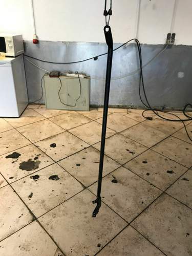

Tja bin gerade dabei beim Bekannten die Hinterachslager zu tauschen und was soll ich sagen die Strebe ist ebenfalls hin aber total.
Da muss ich noch das Schweißgerät ausgraben.
Ooops, da ist meine ja noch halbwegs im Original-Zustand gewesen :-), ist aber auch ein Trauerspiel, dass ein derartiges Teil nicht mehr beim Freundlichen zu bekommen ist. Nach Aussage des Schmiedes, bei dem ich war, wird meine Halterung jetzt noch locker das Auto überleben...
So wie Dein Teil aussieht, stellt sich wohl wirklich die Frage, ob man sich so etwas nicht neu baut
Ja die war nur noch in Fragmenten vorhanden.
Aber dank einem altem Wasserrohr mit dem richtigen aussendurchmesser aus dem ich die nachbauen konnte ist alles wieder schick.
Neue Achskörperlager sind drin nur das Xenon muss noch neu eingestellt werden da sich durch die komplette Rekonstruktion die höhe des gebers warscheinlich nicht mehr genau stimmt.

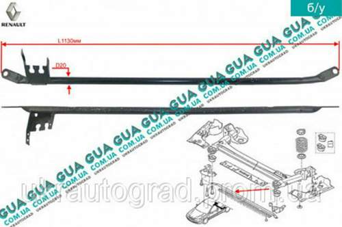

Hat jemand den Ersatzteilkatalog von Renault die Hinterachse vom Laguna 2 scheint auch im Laguna 3 drin zu sein evtl. gibt es dort eine ähnliche querstange die sich im 2er auch verwenden lässt.
Wer kann da mal nachschauen?
ich hab mal im Bestellprogramm nachgeschaut. Der Laguna III hat keine Strebe hinten.
