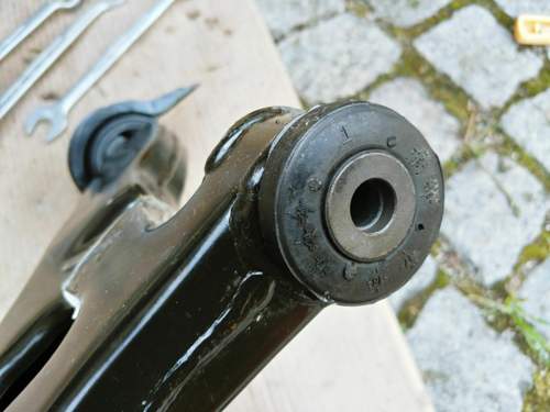

Muss man wirklich erst ablassen und dann die Schrauben festdrehen? Durch die Gummis geht ein Metallrohr. Die sollten nicht gequetscht werden da das rohr auf abstand hält. Auf der anderen Seite ist der Gummi in einem Metallrohr. Das sollte sich ja beim Festziehen auch nicht zusammenquetschen. Wo genau verzieht es due Gummi beim Ablassen?
Wenn du das nicht machst hast du die Schrauben fest gezogen dann bewegt sich ja nichts mehr das Gummi ist fest. Wenn du das Auto ablässt verdreht sich das Gummi leicht und beim einfedern entstehen Risse

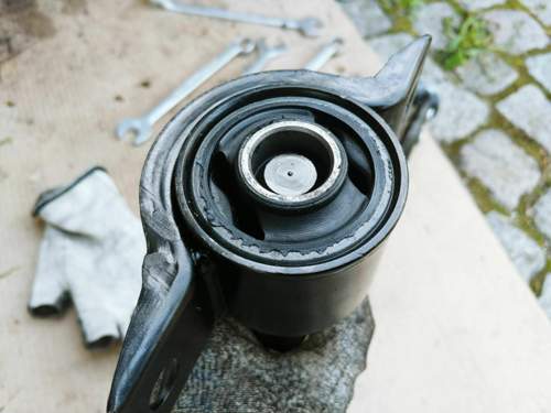

Ok, habe nur die Schrauben schon angezogen wo der Gummi innenliegend in einem Rohr war. Hier konnte der Gummi sich nicht drehen. Beim anderen Gelenk dreht er sich tatsächlich wenn die Schrauben noch nicht fest ist. Da habe ich die Schraube nur ganz locker festgezogen und erst nachem Ablassen final angezogen.
Anbei ein Bild von dem Gelenk wo der Gummi festsitzt und sich nicht drehen lässt. Bei dem dürfte es egal sein ob die beiden Schrauben schon fest sind oder nicht (Gummi dürfte eh nicht durch das Anschrauben geklemmt werden da innenliegend in Rohr)?

Bei dem Gelenk dreht sich der Gummi mit. Da habe ich eben erst nachm Ablassen die Schraube angezogen. Habe übrigens bei Ford die Nm nachgefragt. Werde das ganzebnoch hier mal zusammenfassen. Auto läuft nun wieder und das Lenkrad ist nun wieder ruhig 😁

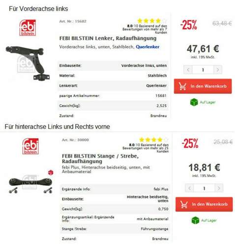

mein Wagen ist gerade in einer Werkstatt um TÜV zu machen, jetzt sagte man mir, dass
- der Querlenker vorne links
- Querstreben der Hinterachse vorne
- Bremsscheiben und Klötze vorne
Neu gemacht werden müssen.
Weil die Werkstatt für alles inc. TÜV und Montage 700-800€ veranschlagt hat, wollte ich jetzt selber nach den Teilen gucken. Habe auf pkwteile.de geguckt. Bin mir aber bei den Querlenkern und Marke total unsicher welche ich nehmen soll.
Habe schon mal zusammen gerechnet und mit zusätzlich 5l Motoröl und Filter liege ich dann für alle Teile bei ca. 200€
Bremsscheiben und Klötze habe ich mir von Bosch rausgesucht für zusammen 40€
Sind das die Richtigen passenden Teile?
Querlenker-vorne-hinten
Da steht man soll die OEM Nummer vergleichen um sicher zu gehen, dass die Teile auch passen.
Bei dem Querlenker von Meyle ist eine Länge von 332 und bei Delphi länge 555 breite 300 angegeben ??
Bei den anderen Marken sind keine Daten angegeben.
Aber woher soll ich die Nummer nehmen? Kann ja schlecht Ford danach fragen.
Bei den Bremsscheiben von Bosch steht Belüftet, Beschichtet und Hochgekohlt.
Was bedeutet hochgekohlt??
