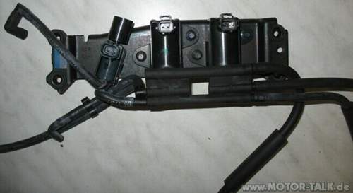

Früher setzte der Turboschub ab ca. 1800 U/min ein, jetzt nur noch ab 2300 U/min. Habe immer vermutet, es läge an der Unterdruckdose der VTG-Verstellung. Habe heute mal überprüft mit saugen am Schlauch: Funktioniert einwandfrei, Gestänge bewegt sich bis zum Anschlag.
Was ich nicht so einfach überprüfen kann ist das elektrische Ventil, das die ansteuert. Hat jemand einen Tipp?

zur Überprüfung des Ventils startest du den Motor und ziehst dann den Unterdruckschlauch ab, der zur Dose der VTG geht. Am nun freiliegenden Unterdruckanschluss sollte nun Luft angesaugt werden (deutlich hörbar und fühlbar). Sollte dies der Fall sein, schließt du den Schlauch wieder an und beobachtest dabei das Gestänge an der Unterdruckdose der VTG. Es sollte dabei eine deutliche Bewegung zu erkennen sein (etwa 10mm).
Dies ist zumindest eine Möglichkeit das Ventil "mechanisch" bzw. manuell zu prüfen.

Hab das also so getestet und es ist so, wie Du sagst. Wenn ich den Schlauch wieder anschließe, bewegt sich das Gestänge an der Turbine ca. 10 mm nach hinten. Wenn ich den elektrischen Anschluss abgezogen habe und wieder draufstecke, passiert das selbe. Das Ventil scheint also auch in Ordnung zu sein.

Wie ist das mit dem einen Zentimeter bewegung des Gestänges im Leerlauf? Ist dieses Magnetventil regelbar oder schaltet das nur? Wenn es nur schaltet, müßte der Unterdruck geregelt sein (oder Drehzahlabhängig) oder die Membran müsste auf Anschlag gehen. Sehe ich das richtig?

Das Magnetventil wird vom Steuergerät mir einem pulsweitenmodulierten Signal beaufschlagt und somit der Grad der Öffnung und damit der resultierende Unterdruck geregelt.

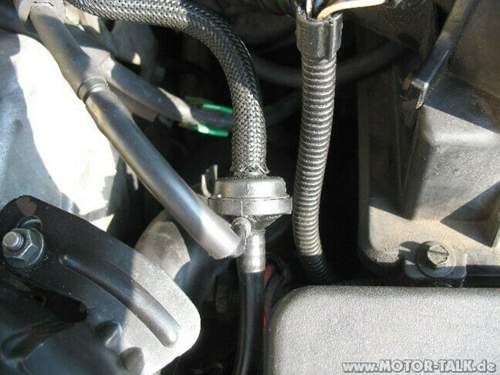

Hoffentlich meinst Du dieses Teil hier in der Mitte, scheint ein Einwegventil zu sein. Da ist mir gestern beim Werkeln das Abzweigstück abgebrochen. Habe ich heute beim örtlichen FFH in Avignon bestellt. Das kostet als Einheit mit den Schläuchen 38 Euronen.
Wenn es das wirklich war, mach ich ne Flasche Schampus auf.

Unterdrucksystem
Komme schon mal in den roten Drehzahlbereich.
Ja, das Teil meine ich. Ist ein Rückschlagventil. Über die Dicke Leitung ist der Bremskraftverstärker mit der Unterdruckpumpe verbunden.
