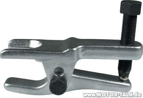

Nachdem ich diesen Job am vergangenen Wochenende durchgezogen und mir zur Einstimmung vorher die Clips auf YouTube reingesaugt habe, muss ich im Nachhinein sagen: Es gibt am Audi viiiiel üblere Arbeiten, als den Satz Querlenker zu wechseln. Von der Zeit mal abgesehen, fällt diese Arbeit eher in die Kategorie "kleine Fische" 😁
Allerdings sollte man den RICHTIGEN ABZIEHER parat haben, das hat mich am meisten Zeit gekostet !!!
... und NEIN, ich bekomme nix für die Werbung für den Abzieher ...
Famex-abzieher-14503

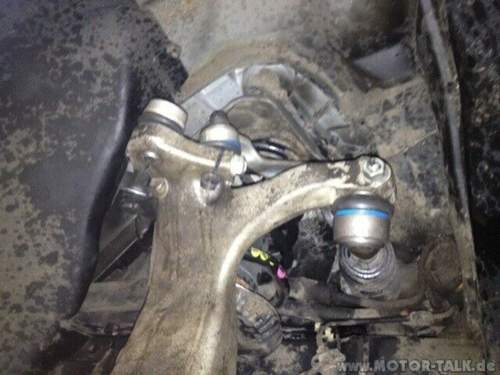

Hast du auch die Traktionslenker gewechselt? Da kann die gute Laune nämlich ganz schnell verfliegen 😉
Sehr geehrter Herr Wacken,
entschuldigen Sie bitte meine Unwissenheit - aber was ist denn ein Traktionslenker ???

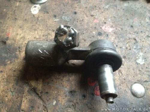

Was mich etwas in Wallung brachte, war die rechte Seite, genauer gesagt dort der Kugelkopf der Lenkspurstange. Während links mit Ausschrauben wenig Probleme auftauchten (ok, anfangs zierte sie sich etwas), war rechts ums Verrecken kein Lösen möglich --> das Gewinde innen eingerostet, außen sitzt es in Gummi im Kugelkopf --> keine Chance, das mit der Zange ordentlich zu packen gar ordentlich Drehmoment zum Aufschrauben draufzubringen...
Da fielen mir meine zahlreichen Reparaturversuche an meinem Mercedes G in Afrika ein --> eine afrikanische Lösung mußte zum Erpholg führen !
In Ermangelung einer Schlauchsäge durfte die schnöde Flex herhalten, ruckzuck war der Kugelkopf abgesäbelt. Nun grinste mich das nackte lange Gewinde an... Das Schweißgerät war aber bei mir und ich brüzzelte eine fette Mutter auf das Gewinde - und siehe da, durch die Hitze und das große Drehmoment, welches ich mit dem Schlagschrauber auf die Widerspenstige einwirken lies, führten zum Endsieg...
Um meine Gefühle nochmals richtig zu ordnen: Eigentlich gab es zwei Sachen, die mich etwas erregten:
1. der anfangs nicht richtige Spurstangenkopfabzieher für die unteren Lenker
2. das eingerostete Gewinde des rechten Lenkspurstangenkopfes.
Anbei noch ein Foto der afrikanischen Lösung

Sorry für die Unklarheit, Traktionslenker sind die beiden oberen. Die Dinger werden offiziell nach ihrer Funktion bezeichnet, der untere hinten ist der Führungslenker, der untere vorne ist der Traglenker....
vielen Dank für die Erhellung. So gesehen wurden alle 4 Traktionslenker auch gewechselt. Zwar hatte ich anfangs mächtig Schiß vor der vielfach beschriebenen ominösen widerspenstigen langen Schraube, aber dank einer jungfräulichen Dose WD40 und aktiver vor- und rückwärtsbehandlung mit dem Schlagschrauber stellte diese kein wirkliches Problem dar.
Die neue Schraube war von Lemförder und wurde für spätere geschmeidige Schraubungen schmotzig fett mit Kupferpaste verbaut.
Anbei auch ein Photo.
