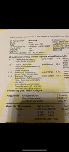

Ich habe vor 1 1/2 Jahren einen E93 325d gekauft. Dieser hatte im TÜV Bericht folgenden leichten Mangel - siehe Anhang.
Kurz: Querlenkergummi porös, rissig.
Habe das 20.000km ignoriert, jetzt hört man bei Bodenwellen ein deutliches Schlagen, wie wenn Eisen auf Eisen trifft. Ich gehe davon aus, dass das Gummi sich ganz gelöst hat.

TÜV Bericht

Im Querlenker sind die Gummis - diese verschleissen hier und nichts anderes im Regelfall.
Poltern kommt aber eher von der Koppelstange. Meyle ist ok wenn Meyle HD weil besser da verstärkt - ansonsten das Original von Lemförder nehmen.
