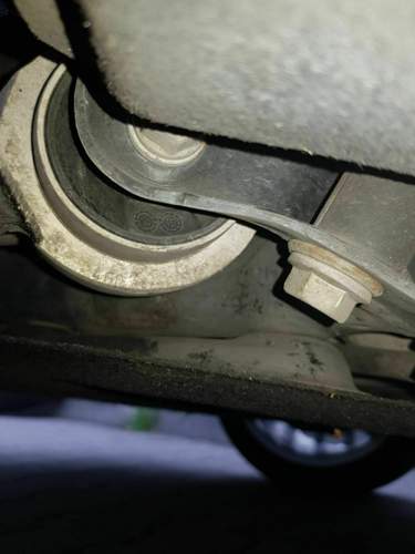

Hab Mal nen Bild von dem betroffenen Teil gepostet
Ich sehe nichts. 🙂
Jetzt ?
@Kingpin1985 schrieb am 28. Januar 2021 um 09:53:13 Uhr:
Jetzt ?
Man soll also anhand deiner Rechnung erkennen wie der Zustand der Manschette ist 🙂
Alle wollen ein Bild von deinem Auto und dem besagten Querlenker sehen und nicht der Rechnung. Hab zwar viel gesehen aber noch nie wie man Anhang eines Schreibens entscheiden kann ob es wirklich defekt ist. - Sorry aber die Kollegen haben sich sogar vorher Mühe gemacht und paar Bilder der Querlenker reingestellt um zu erklären das es mehrere gibt.

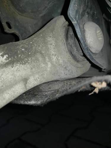

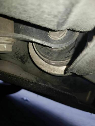

Habe eine Frage, was meint ihr zu meiner querlenker.
Also ich denk mal das man die schon wechseln muss oder?
Img-20210413-wa0001
Img-20210413-wa0000
Img-20210408-wa0012
+3
Ach und noch was das poltern ist spürbar wenn ich über Unebenheiten fahre im fußraum linke Seite
A6 c7/4g 2.0 tfsi 180ps 108000 km normales Fahrwerk
