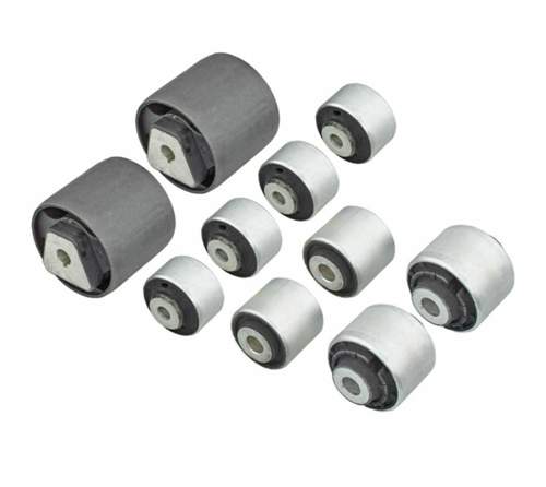

bei mir ist es auch soweit. Würde mir gern dazu die Gummi Lager Werkzeug von eBay kaufen. Da gibt's genug Anbietern. Mir ist aber aufgefallen, dass es 3 Ausführungen gibt. Kann jemand empfehlen welche man nehmen kann?

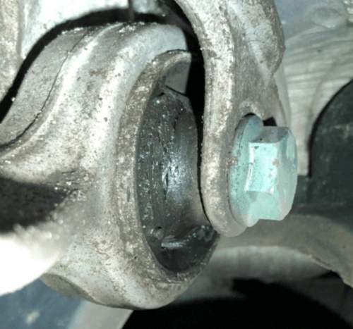

Tja, dazu müsste man wissen welche Manschetten gemeint sind.
Der A6 hat 4 Querlenker je Seite.
Die äußeren Kugelgelenke haben Staubmanschetten, welche man nicht wechseln kann.
Jeder Querlenker hat auch noch innere Gummibuchsen, welche man einzeln wechseln könnte.

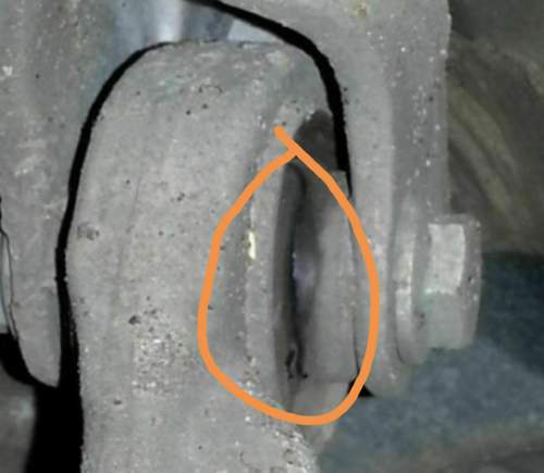

Das einzige was beim A6 immer ein wenig rissig wird, sind die oberen, inneren Gummibuchsen.
Ist aber normal. Wenn die eingerissen sind oder am Umfang abgerissen sind müssen die neu.
Also welche sind es?
PS unten Mal zwei Buchsen im Bild, eine leicht porös, eine rissig.
