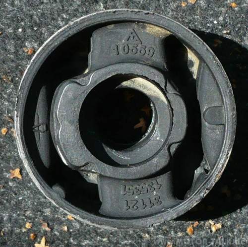

Hoffentlich letzte Frage!
Die Lager für hinten sind gerade gekommen (Lemförder). Die sehen so aus als ob hier eine bestimmte Einbaulage beachtet werden muß. Man sieht auch einen kleinen Pfei?!?
Davon habe ich bisher noch nichts gelesen.
Stimmt das?
Zudem: Ich dachte eigentlich, daß auch im Inneren Teil ein Metallring sitzt, welcher auf den Querlenker aufgepresst werden mußeingepresst werden muß - innen ist aber nur Gummi.
Hat das seine Richtigkeit?
Lager
Jepp,paßt so.
Ich weiß allerdings ned,in welche Richtung der Pfeil zeigen soll....
Greetz
Cap
http://www.bmw-syndikat.de/.../fahrwerk_e36_html.asp
hier stehts...
wieso tauschst du nicht gegen komplett vormontierte lager eigentlich?
gruß
Auf dem Querlenkerlagerhalter (😁) ist ein Punkt. Auf den muss der Pfeil zeigen.
