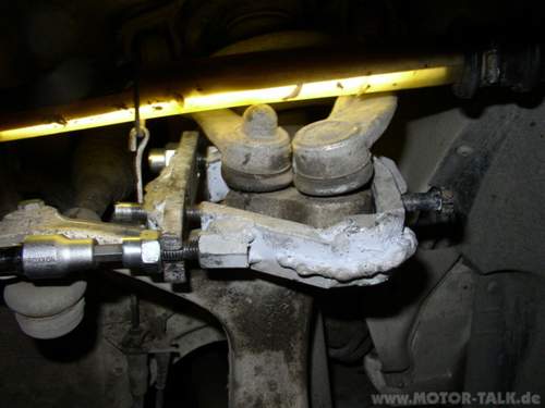

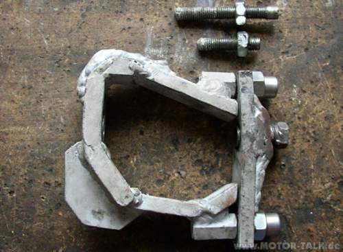

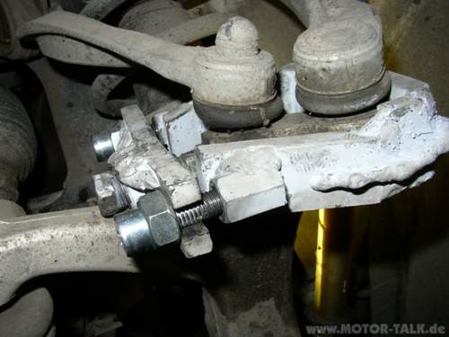

bei mir hielt die Schraube auch bombenfest. Ich jagte sie mit leichtem anwärmen (80°C) ein einer selbstgebasteltem Auspressvorrichtung zum Teufel 😁
Leicht anwärmen ist ganz wichtig, da Alu sich mehr ausdehnt als (ferritischer) Stahl!
Im angewärmten Zustand ließ sich die zu 30% ausgepresste Schraube bereits mit der Ratsche drehen - im kaltem Zustand habe ich diese gleich verbogen und vermutlich wäre diese beim Weiterdrehen auch abgerissen.

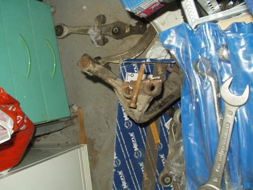

Mit dem Spezialwerkzeug (von Nordec) habe ich mir die Radlagergehäuse demoliert, so fest saßen die Schrauben.
Am besten nimmst Du den ganzen Klumpatsch raus, samt Lagerbock, und machst das am Schraubstock. Da kannst Du dann auch vernünftig ankörnen, falls Du doch bohren mußt.
Rostlöser kannst Du vergessen, der dringt da nie weit genug ein. Siehe Bild.
Mit dem ABS-Sensor habe ich mich vertan, das Kabel hatte ich durch das Radlagergehäuse gezogen, als das dann neu mußte. Passiert mir auch kein zweites Mal...
P2140010
Respekt - das Ding sieht zwar lustig aus - aber dafür scheint es sehr robust zu sein und erfüllt offenbar seinen Zweck 😉
