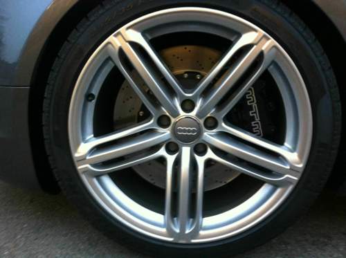

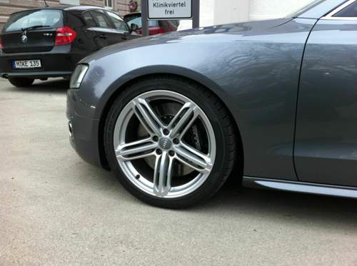

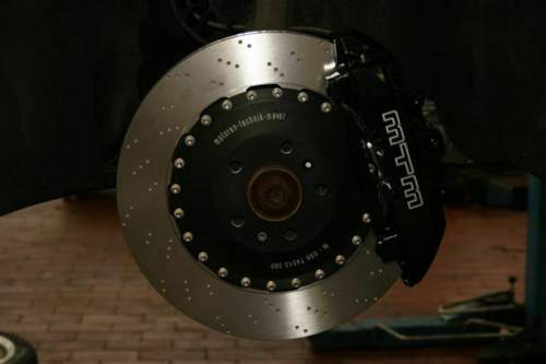

so, die MTM Bremse ist eingebaut (siehe Bilder). Erster Eindruck: Endlich ein gut definierter Druckpunkt und schnelles Ansprechen der Bremsen. Mögliche Maximal-Leistung natürlich noch nicht abgerufen, da die Bremse noch nicht eingefahren ist. Sind jetzt natürlich nur die Winterrräder -schätze, dass es mit den 20'' noch etwas besser aussieht.
Erfahrungsbericht kann ich mir ja offensichtlich sparen, den von HOPPI1 angesprochenen Thread habe ich allerdings im S4 Forum nicht gefunden (direkter Link in's Thema wäre bei geschätzten 634.822 Beiträgen im S4 Forum hilfreich gewesen 😁). Tortzdem vielen Dank für den Hinweis.
Egal ob Langsam-, Schnell-, Viel-, Wenig-, Hart-, Weich-, Oft-, Selten-, Früh- oder Spätbremser - ich fühle mich jetzt jedenfalls sicherer. Und gut sieht's auch noch aus....

Img-0212
Img-0214
Bremse1
Die Bremsanlage schaut echt gut aus ... und Deine Individuallackierung ist auch immer wieder geil!
Servus Fullthrottle,
wow, das schaut nach einer sehr vernünftigen Lösung aus! 😰
was hat denn der Spaß samt Einbau gekostet?
LG Geri 🙂
Sehr schick die Bremse ... hoffe die Bremsleistung ist die Investition wert.
Ich hab beim Kundendienst die Beläge tauschen lassen, da ich beim Bremsen jenseits der 200 sehr starkes Rumpeln und Lenkradflattern hatte, sowie eine für meine Begriffe viel zu schlechte Bremsleistung.
Bin bis jetzt sehr zufrieden damit. Bremsleistung wie gewünscht und das Rumpeln ist auch weg.
Anfangs gings an der Ampel recht quietschig zu, aber das ist inzwischen auch (fast) weg.
Hoffe mal dass die Beläge auch auf Dauer den gewünschten Effekt erzielen.
Mit der MTM-Bremse hab ich auch schon geliebäugelt, aber vermutlich werde ich den S5 nur 3 Jahre fahren. Dafür sind die Kosten dann schon relativ hoch.
Viele Grüße
pat
Was hat das ganze jetzt komplett gekostet? - Optisch passt es schon mal 😉
... der Bremsen-Kit von MTM hat mich so um die EUR 4.600,00 gekostet (inkl. Beläge), Einbau (beim Freundlichen) inkl. TÜV-Abnahme dann noch einmal EUR 400,00. Ich weiss, das ist recht happig - aber die Serienbremse hat mir von Anfang an nicht richtig gefallen und der Kollaps der Scheiben trotz wirklich nur gemäßigter Fahrweise gab dann den Ausschlag.
Serus
Fullthrottle
uff- ok 😉 vorne und hinten?
... nein, nur Vorderachse.
