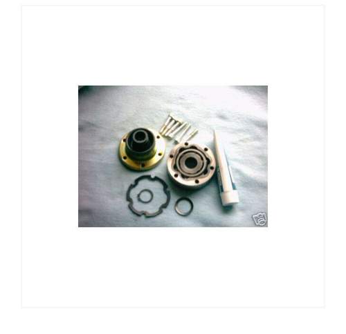

Kann mir jemand hier was zur Qualität der Antriebswelle sagen:
Antriebswelle
Die sind ja im Vergleich zum örtlichen Händler sau günstig, aber taugen die auch was?

Ich hab beide Wellen zu einem lokalen Instandsetzer gebracht, auch weil es schnell gehen musste. Hat 200,- gekostet - aber Qualität hat gestimmt. Natürlich ist ne gebrauchte Welle für 20 Euro billiger - aber wie lange die hält weißt Du halt nicht und bei guten Teilen hast Du hier wieder lange Ruhe.

Kaufe die Antriebswellen beim Schrotter; gibt es palettenweise, ab 15 euro/Stück.
Da rentiert sich nicht mal eine neue Manschette.
Da lieber paar neue Schrauben kaufen?
