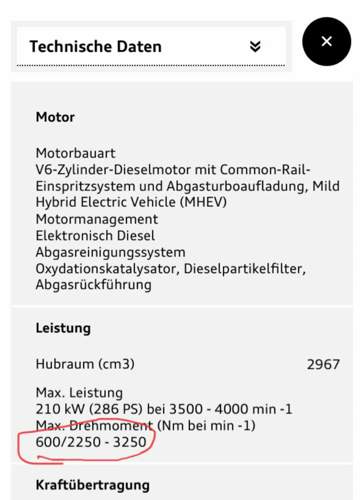

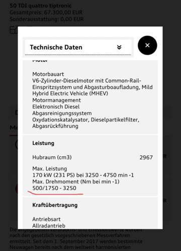

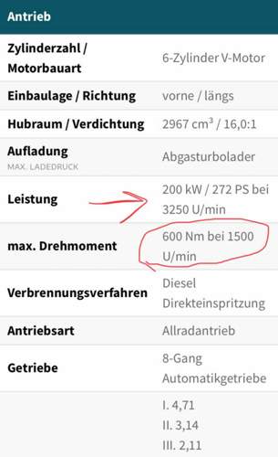

Das stimmt so nicht alles !
Ich habe besessen und bin genug Probe gefahren Touareg , A6 Q7 Q8 , Es liegt nun mal am Kennfeld und der Leistungsverschiebung in den höheren Drehzahl Bereich ! Wer sich sein Kennfeld bei einem Kumpel , Tuner oder selber optimiert (Fähigkeit beherrscht ) , kann sich seine Leistung und Drehmoment selbst anpassen wie er möchte . Oder mit einer VORGAUKELBOX . Du kannst das Kennfeld so optimieren das du unten rum richtig power hast , du kannst das Kennfeld aber auch so hin basteln das es mehr auf Endgeschwindigkeit angepasst wird und und und ....
Der 272 ps ist unten rum den 45 und 50 TDI überlegen und dadurch agiler am Gas , er hat seinen maximalen Drehmoment (600nm) schon bei 1500 rpm , volle 272 ps stehen bei 3250rpm an
Der 45 TDI entfaltet seinen Drehmoment bei 1750 rpm (500nm) deshalb schon mal agiler als der 50 TDI . Seine 231 ps stehen bei ebenfalls 3250 rpm an und dreht bis 4750rpm .
Der 50 TDI ist die Gurke unten rum , bis der aus dem Knick kommt .......
Ab 2250 rpm geht der sehr sehr nett das stimmt !
Seinen Drehmoment von 600nm hat er leider erst ab 2250rpm und das ist das Problem . Seine 286ps hat er ab 3500rpm und dreht bis 4000rpm .
Anbei nochmal 3 Bilder .
Ps. Es liegt nicht an den Motoren , sondern an der Motorsoftware :-) man kann was draus machen :-)
Edit : Achso ja das nageln , ich kenne nichts anderes als das , Steuerketten Nockenwelle usw. 😁 Dreh die mucke lauter und gut , fahr bis es knallt und gut 😁 fühlt euch nicht angegriffen kleiner joke 🙂

Alternativ zum Motor-Tuning kann man mal die DTE-PedalBox gegen die Anfahrschwäche bzw. Nageln einsetzen (gibts einen Thread zu) - das schafft schon mal gute Abhilfe durch Optimierung der Gaspedalkennlinie.

Jepp , und wie gesagt wenn der 286 ps auf Touren kommt , bringt der schon richtig Spaß für nen 3.0 tdi.

Das sind die Papierdaten. Meiner hat keine Anfahrschwäche und ist viel spritziger als der 272 PS V.a. klingt er 1000 mal besser, wenn das Nageln nicht wäre.

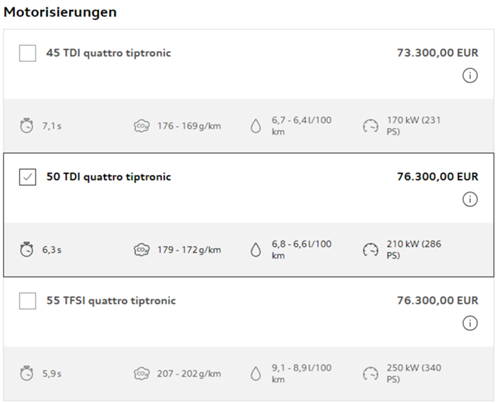

Das stimmt so nicht ganz.
55TFSI ist ein V6 Benziner.
2019-03-10-08h36-26
@verzinkt77 es gibt den Q8 als Benziner seid ca . 2 Wochen zu bestellen ( in DE) . 340 ps v6 Turbo 3.0 (500nm 1370rpm - 4500rpm ) 55 TFSI . Fahr ihn mal von mir aus im a6 oder a7 bringt Spaß und hat auf jeden Fall nen besseren Sound als deiner :-) Q8 TFSI gibt es sehr wenige in Deutschland momentan noch , bezüglich Probefahrt, weis ja nicht aus welchem Bezirk du kommst .
