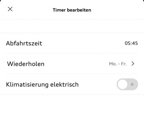

@robbe18 schrieb am 5. Juli 2021 um 18:32:21 Uhr:
Bei mir funktioniert seit gestern der Ladetimer nicht mehr.
Hatte bisher eine 100% Zielladung zu 7:15 Uhr eingestellt, ohne Klimatisierung. Gestern wollte ich das ganze in 8:00Uhr und 90% abändern, seitdem gehts garnicht mehr.
Der Timer lässt sich generell nur aktivieren, wenn Vorklimatisierung mit ausgewählt ist. Wähle ich diese ab, wird automatisch auch der Timer deaktiviert.
Aber selbst mit aktiviertem Timer (wird in Auto und App als aktiv angezeigt), hat dieser keine Auswirkung. Das Auto lädt so schnell wie möglich und wird dann irgendwann Nachts fertig anstatt 8 Uhr. Lediglich an die Begrenzung von 90% hält er sich.
Jemand ne Ahnung, was der Quatsch soll?

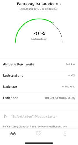

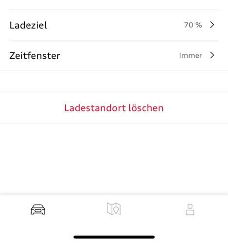

Bei meinem (MJ21) wurde vor ein paar Monaten auch der Ladetimer einfach ignoriert. Ich habe dann alle diesbezüglichen Einstellungen rausgeworfen, den Standort gelöscht und neu gesetzt, wobei ich die Daten vom GPS übernommen habe und nicht die Adresse eingegeben habe (die falsch übernommene Hausnummer habe ich nach dem zweiten Versuch bewusst ignoriert). Danach Timer und Klimatisierungs-Einstellungen wieder eingstellt und seither lädt er wieder.
Als es nicht funktionierte, wurde mir auch in der App angezeigt, dass der Ladestandort nicht aktiv sei.
Funktioniert mit MY21 uund Ladestandort sowie ohne Vorklimatisierung. Wichtig sind die Einstellungen via myAudi App. Unter anderem auf „immer“ einstellen. Danach kann der Timer jeweils im Fahrzeug kurz vor dem aussteigen einfach aktiviert werden
