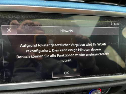

@stelen schrieb am 27. Januar 2021 um 08:38:40 Uhr:
Mal wieder eine neue Fehlermeldung, so langsam aber sicher nervt der Bock
Liegt an der rSAP Verbindung. Die war wohl nicht schnell genug online oder hatte Empfangsaussetzer. Bei der Verbindung der internen Audi-eSim wechselt er nämlich automatisch das Netz, wenn das Fahrzeug keine Verbindung findet. Da kommt dann keine Fehlermeldung.
Ich habe rSAP derzeit nicht aktiv ....
Die Meldung hatte ich gerade auch. Nach einem kurzen Stopp beim Bäcker und anschließendem Neustart war aber alles wieder gut.
Bei meinem leider keine Wunderheilung. Die Fehlermeldung kam zwar nicht mehr, aber das Icon wo sonst die LTE Empfangsstärke angezeigt wird ist durchgestrichen und beim Verkehr habe ich nur noch TMC
Bin jetzt extra nochmal gucken gegangen und tatsächlich ist das LTE Icon auch bei mir durchgestrichen und nur TMC beim Verkehr möglich. Das Datenmodul manuell aus- und einschalten brachte leider auch keinen Erfolg.
Da ich gerade sowieso mit Audi telefonieren musste wegen der Garantieverlängerung, habe ich den guten Mann direkt danach gefragt. Er meinte das könnte ab und an mal vorkommen aufgrund von Serverproblemen und ich soll doch bitte abwarten wie es sich in den nächsten Tagen verhält.
Der Verdacht liegt bei Audi natürlich immer nahe. Ich frage mich dann nur warum die Fehlermeldung das interne Datenmodul benennt und was der Händler an der Sch... Software ändern soll oder kann

Die Online-Abfrage der Ladestationen funktioniert dann auch nicht, der E-Tron Routenplaner rechnet aber trotzdem.
Dafür ließ sich grad trotz nicht vorhandener Datenverbindung die ShZ starten, verstehen muß man das alles nicht ...

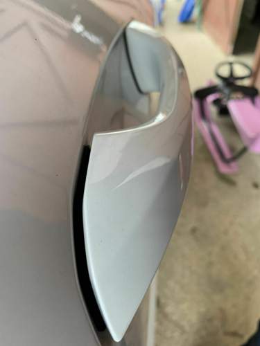

Ist es eigentlich normal dass die Türgriffe etwas weit abstehen?
Bin gerade im kritischen Modus :-)

Scheint relativ normal zu sein, wobei es bei dir schon sehr weit weg aussieht. Bei unseren sieht es so aus.
Bei dir schaut es schon deutlich eng anliegender aus. Frag mal die Werkstatt wenn ich wegen dem PD da bin.
