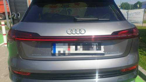

@e-tronaut schrieb am 13. Oktober 2019 um 09:36:46 Uhr:
Nun bin ich auch im Club der skurrilen Fehler:
Seit einem Monat bekomme ich die Fehlermeldungen „Kennzeichenbeleuchtung defekt“ und „Heckbeleuchtung teilweise defekt“, was sich in der Form äußert, dass nachdem das Abblendlicht aktiviert war, im Bereich des hinteren Leuchtbandes im Bereich Kofferraum die rechte Hälfte lange nachleuchtet (länger als bei coming Home) und flackert.
Nun hatte ich einen Werkstatttermin, der Fehler konnte nicht behoben werden und es wurde eine neue Leuchtleiste bestellt. Lieferzeit: 1 Monat!!! Sauber! 😉
Jetzt kommt’s: seitdem leuchten meine Rückfahrtleuchten permanent bei Abblendlicht. Das kann aber auch nicht geändert werden ohne die neue Leiste! Evtl. muss aber auch das Steuergerät getauscht werden und der Fehler ist bekannt bei Audi.
Was soll man sagen: tolles Lichtdesign, was die Kommunikation erhöht, denn nun werde ich verdammt oft an Ampeln angesprochen. Gerne von Mercedes-Fahrern mit einem dicken Grinsen im Gesicht.

Hatte ich auch vor ein paar Tagen...
Heckbeleuchtung
TPI 2058440/1
Wurde ohne Probleme getauscht.
Also ich habe dasselbe gehabt. Der Werkstatt hat das ganze Heckbeleuchtung ausgewechselt. Offensichtlich war auf einen Kontakt zu viel Druck entstanden wurde mir gesagt. Der Austausch hat 2 Tagen verbraucht.
Seit dem Austausch kein Problem mehr mit der Heckbeleuchtung .
Bei mir wurde das Lichtmodul gewechselt und seitdem ist die Heckklappe undicht. Irgendwo dringt jetzt Wasser ein, das sich nach dem Öffnen in den Kofferraum ergießt.
Kommende Woche soll da dann noch was verklebt werden.
Bin gespannt.
Bei mir wurde das ganze Mittelteil getauscht. Das musste bestellt werden. Da ich ihm das schon am Telefon gesagt hatte war das Teil bei Termin schon im Lager. Seit dem 2 Monaten kein Problem
Hat bei mir auch mit dem gerade angehängten Foto geklappt.
Dazu noch ein Video, mit dem flackern und so war es eine schnelle Tauschaktion.
Morgens abgegeben, nachmittags abgeholt.
Super, danke für die schnellen Antworten. Werde es die Tage beim Service anmelden.
