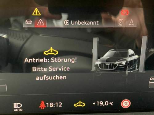

Nach 780 Kilometern und genau einer Woche ist es auch wieder zu Ende.... also mit dem Fahrspaß...
Auto fährt max Schrittempo...
45 Minuten aufs Audi Abschleppfahrzeug gewartet...
Auto gestartet- Fehlermeldung weg...
Alles funktioniert....
