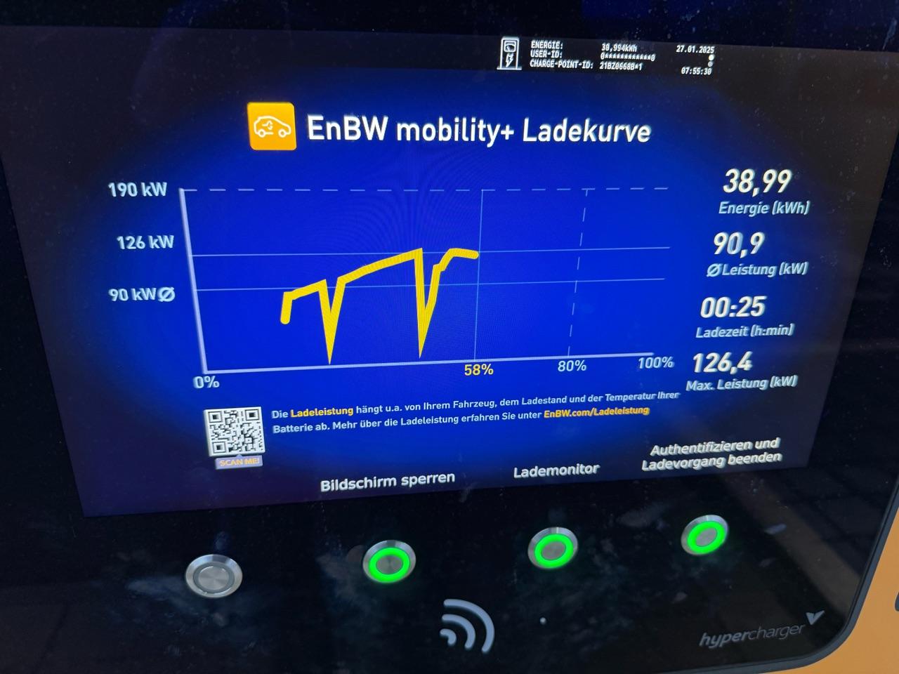

gab es schon ähnliche Beobachtungen wie diese?
@softwarefriedl schrieb am 27. Januar 2025 um 11:00:52 Uhr:
Ja, bei mir hatte sich ein zweites Auto an der Säule (zwei Ladepunkte, eine Säule) angeschlossen. Das sah dann so aus... Ich habe einen Q8 e-tron 50.
Ladevorgang
ok, ich war alleine an der 300er Säule.
mal weiter beobachten
danke
Ich hatte so was letztes an einer älteren Ionity Säule. Ging nach ca. 10min von 140kw innerhalb einer Min plötzlich auf null und die Ladung wurde abgeschaltet, Anzeige am Auto auf rot, wieder abgestöppselt und wieder neu angeschlossen und gestartet, nach ca. 5 min wieder das gleiche.
Dann Säule gewechselt und keine Probleme mehr.
@Mika64 schrieb am 27. Januar 2025 um 13:31:34 Uhr:
Das war bestimmt der übliche "Wackelkontakt" der alten ausgelutschten Stecker mit zusätzlich schwerem Kabel, welches den Stecker nach unten zieht.
Ich konnte mir oft helfen, in dem ich das Kabel auf den Begrenzungspfosten aufgelegt hatte und so nicht das ganze Gewicht des Kabel am Stecker nach unten zieht und diese Kontakt- und Verriegelungsprobleme auslöst.
