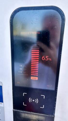

Jetzt nach Starkregen und laden bei regen wieder eine Fehlermeldung. Bin heute in Dijon, e tron steht in der Tiefgarage und läd mit AC, ob DC noch klappt muss ich morgen früh testen.
Puu,
heute morgen ist die Fehlermeldung wieder weg( zum Glück).
Läd wieder wie gewohnt.
Der Ladeanschluss scheint kein Wasser zu mögen.
