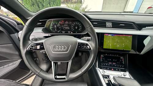

Ich hatte gestern das erste mal meine Lenkradheizung (Sportlederlenkrad mit Schaltwippen) an, und dabei ist mir aufgefallen, dass diese nur an den beiden Auswulstungen unten links und rechts warm wird. Im oberen Halbkreis findet so gut wie keine Beheizung statt und unten in der Mitte auch nicht. Wird die Temperatur in Abhängigkeit von der Außentemperatur gesteuert? Ich werde mir die Tage mal eine Wärmebildkamera besorgen und testen.
Wie ist es bei euch?
Also bei mir wird der gesamte Kreis vom Lenkrad warm. Links u. Rechts etwas schneller als oben. Ist aber bei diesen Temperaturen ( gestern) nicht gut zu bemerken.
Hatte auch die Heizleistung vom Lenkrad von Stufe 2 auf 5 hoch gestellt. Mit Codierung (OBD11)
.jpg
Ich habe die Grundeinstellung, da ODB ja mit dem MJ noch nicht überall laufen soll, soweit ich das gelesen habe. Nach dem Gewitter hatten wir 16 Grad und waren durchgefroren und da ist mir aufgefallen, dass es oben so gut wie gar nicht warm wird. Ist es nach der Codierung deutlich besser? Ich würde mir dir Sitzbelüftung auch gerne noch etwas stärker stellen.
Bei mir war es nach der Codierung für das Lenkrad besser, wurde aber vorher oberhalb auch warm, habe auch die Sitzbelüftung in denn 3 Stufen jeweils auch auf Maximum gestellt. Nachteil, man hört den Ventilator, aber lieber so, als am Rücken schwitzen.
