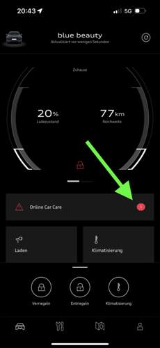

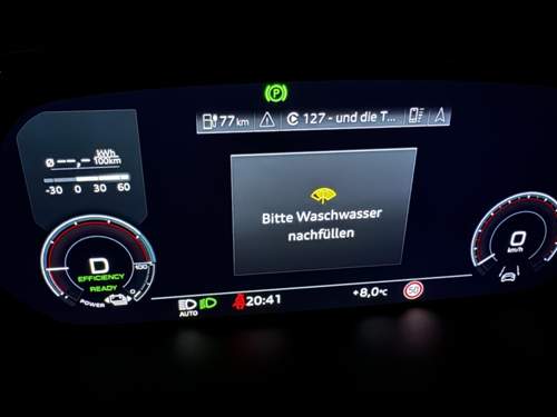

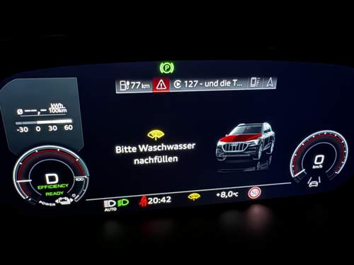

Mein VFL MY23 meckert seit Tagen rum, dass ich nachfüllen soll. Folglich ist er bei mir verbaut.
Wie macht er das bei dir? Kommt da ne Meldung „Bitte Waschwasser nachfüllen“ oder so ähnlich?
Ganz genau diese Meldung kommt beim Losfahren 😁 Danach sieht man es im VC im entsprechenden Reiter sowie danach in der App.
WW Losfahren
WW Virtual Cockpit
WW myAudi

@Fabiinho schrieb am 5. Februar 2024 um 20:49:26 Uhr:
@kotakpay schrieb am 5. Februar 2024 um 20:26:43 Uhr:
Komisch. Bei mir kam nichts derartiges. Gestern ist das Waschwasser einfach ausgegangen 😕
Nachgefüllt und heute geht wieder alles.
Vielleicht hängt der Geber bei dir?
Keine Ahnung. Werde es weiter beobachten. Solange er eine Garantie hat, dass es ggf. repariert wird.
