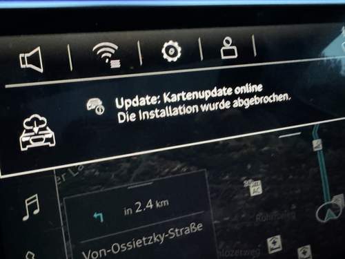

Heute mal wieder drei neue Fehler (ging ja auch mal fast eine Woche gut nach den Fehler von letzter Woche "Ihre Lizenz Navigation und Entertainment läuft ab"😉.
MMI Navi: Keine Eingabe der Ziele möglich. Weder mit Sprache, noch mit der Tastatur.
Aufgefallen war es bei der Suche "HPC Laden"
Die Anzeige bleibt stehen und es erscheint kein Suchergebnis, obwohl Empfang da ist und das System online ist.
Nur bekannte gespeicherte Ziele, oder Tippen auf MMI Karte und als Ladeziel übernehmen geht. Also die Zielsuche ist betroffen. GANZ BLÖD!

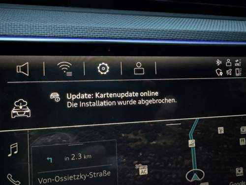

Zweiter Fehler: Update hat geladen mit ca. 1,7MB/Sek.
Dann versucht er zu Installieren und es kommt "Update: Kartenupdate online. Die Installation wurde abgebrochen"
Manuelle Installation per USB sagt: "Aktuelle Version ist installiert. und lässt sich nicht neu laden.
Ich vermute einen Datenbankfehler oder Datenträgerfehler.
Dritter Fehler:
Eine HPC Ladestation von EnBW wird nicht im MMI angezeigt.
Aber in der MyAudi Karte auf dem iPhone ist sie gelistet.

erster Fehler ist heute wieder von selbst verschwunden.
Aber: Es kann und darf ja nicht sein, dass man unterwegs mal 12 Stunden warten muss, damit die Systeme wieder funktionieren wie sie sollen.
zweiter Fehler: ist noch nicht verifiziert, Fahrten stehen aus. Dann sehe ich, ob das nächste Update unterwegs dann fehlerfrei durch läuft, oder wieder mit Fehler bei der Installation abbricht.
Dritter Fehler: Ist noch immer da. Die betreffenden EnBW Säulen fehlen auf der Kartendarstellung des MMI.
In der (nun wieder funktionierenden) Suche werden sie aber angezeigt.
In der MyAudi App sind die Ladesäule aber auch auf der Kartendarstellung zu sehen - nur im Auto nicht.
Die gleiche Art Fehler gab es Ende 2023 Monatelang bereits für etliche AC Säulen einiger Stadtwerke.
Audi hatte das bestätigt und mitgeteilt, es läge an der Art wie die Stadtwerke die Säulen meldeten.
Dann funktionierte es endlich. Nun mit zumindest dieser (weitere kann ich noch nicht sagen) EnBW Säulen das gleiche Spiel.

Also Dein Update ist offensichtlich noch nicht durchgelaufen, vielleicht auch, weil Du zusätzlich noch manuell die Navi-Datenbank updatest. Das habe ich nur bei meinem MY19 mit MIB2.5 gemacht, bei den beiden neuen e-trons (VFL MY23) mit MIB3 (und das solltest Du ja auch haben) besteht keine Notwendigkeit manuelle Updates zu fahren.
Die Abfrage der Ladesäulen erfolgt, wenn Verbindung vorhanden (was bei meinem MY23 e-trons eigentlich immer der Fall ist) direkt online aus der Server-Datenbank. Die Anzeige in der Karte dagegen wird aus der internen MMI Datenbank geladen. Darum kann es zu einer Diskrepanz zwischen der Anzeige und Suche kommen. Das ist ohne Zweifel keine programmiertechnische Meisterleistung, wenn man es aber weiß und versteht durchaus verkraftbar. Wir alle wissen, dass es gewisse Unzulänglichkeiten beim MMI gibt, nach mehr als 2 Jahren

@ruditb die OTA Updates sind bisher immer durchgelaufen und zwar unabhängig welcher SW Stand.
Nur gestern dieser Abbruch.
Empfang war auch voll da und das System online.
Wenn aber die routenplanung plötzlich wie gestern GAR KEINE EINZIGE Eingabe erlaubt, ist sie unbrauchbar.
Da hätte es deine Frau auch nicht geschafft manuell zu planen.
Kein Grund es so aussehen zu lassen als sei ich zu blöd dazu!

@kappa9,
hast du mal mit dem System ein Reset gemacht.
Lautstärke Regler drücken und halten bis Bildschirm Schwarz wird.
@Mika64 schrieb am 25. Januar 2024 um 10:33:51 Uhr:
@kappa9,
Klaro, sogleich nach erstem Auftreten des Problems ;-)
Auch eine Stunde Busruhe und HPC Laden zwischendurch mit ausgeschalteter Fahrbereitschaft brachte nichts.
Nur über Nacht heute früh ging es dann auf einmal wieder.
Ohne weitere Änderung an Fahrzeug, Standort oder sonstigem.
Das letzte einmalige Einspielen des Updates über USB ist einige Wochen her. Danach hat es ja stets viele Male mit den online Updates geklappt, bis auf Gestern aus heiterem Himmel - und das eben zugleich verbunden mit nicht mehr funktionierender Routenplanung / Suche.
Der Versuch der erneuten Aufspielen des Updates über USB war ja nachdem der Fehler auftrat. Nahm er aber wegen Versionsgleichheit ohnehin nicht an.
Vermeintlich spontane Selbstheilung hat bei technischen Systemen fast immer einen Grund.
Ich habe vor Kurzem auch ein Update der Karten über den Stick gemacht. Es ging alles absolut einwandfrei bei meinem e-tron MJ20.
Hast du auf alle wichtigen Punkte geachtet? USB Stick in FAT32 formatiert?
