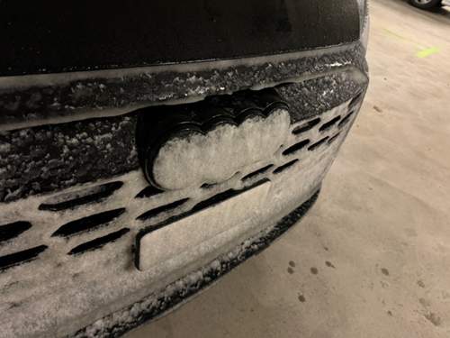

Leider gibt es keine Heizung hinter dem Logo. Kaum abgefahren ist das Logo durch leichten Schneefall zugedeckt und ALLE Assistenzsysteme fallen aus, inkl. Tempomat
Tempomat müsste doch gehen oder? Er braucht doch keine Kamera dazu.
Der adaptive Fahrassistent (ACC) würde ausfallen.
Dachte ich auch - jedoch fiel der Tempomat ebenfalls gleichzeitig aus!
Das finde ich so heftig schlecht, dass Audi sich da keine Gedanken gemacht hat. So ein hochpreisiges Auto und so viele deftige Fehler.

@mandioni schrieb am 2. Dezember 2023 um 21:30:28 Uhr:
Hat der Limiter auch nicht funktioniert? „LIM“ Taste am Tempomathebel?
Ich vermute, dass so eine Heizung bei einem relativ starken Schneefall es nicht schaffen würde, die Stelle eisfrei zu halten. Deswegen hat man sie weg gelassen.

Das Radar Modul im VFL ist noch beheizt
Ich hatte dies in meinem Q7 und damit fährt man sehr gut, in 5 Jahren wurde vielleicht 2 mal ein Ausfall angezeigt,
