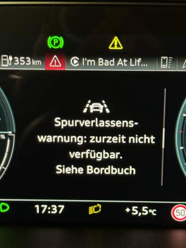

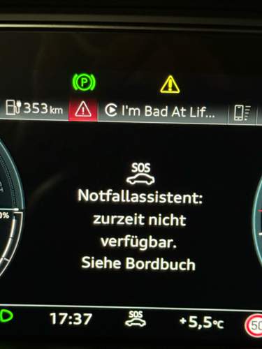

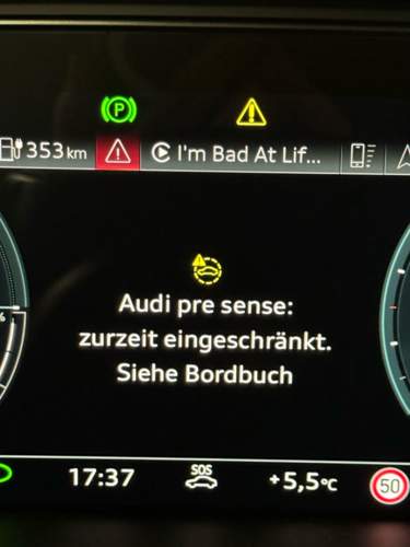

seit 3-4 Tagen und dazu die Meldung, dass Rekuperation nicht zur Verfügung steht
normaler Wintermodus?
der Hinweis, dass die Systeme permanent Aktualisierung bekommen… wenn ja, dann ist das aweng zäh
@softwarefriedl schrieb am 1. Dezember 2023 um 16:47:21 Uhr:
seit 3-4 Ragen und dazu die Meldung, dass Rekuperation nicht zur Verfügung steht
der Hinweis, dass die Systeme permanent Aktualisierung bekommen… wenn ja, das ist das aweng zäh
Ab zum Freundlichen und viel Erfolg.
Oder einfach mal Scheinwerfer und Frontscheibe mal richtig sauber machen. Das wäre zumindest ein Versuch wert.

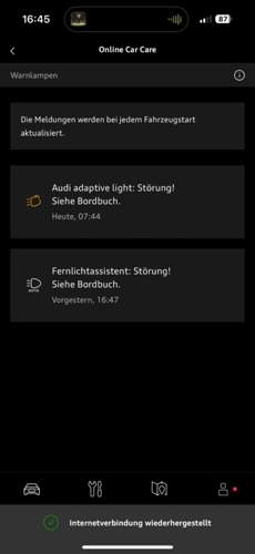

Wenn ich schon selbst ein paar Minuten Zeit investieren würde, dann in diesem Fall nach Sichtprüfung außen als erstes mal eben in Fehler auslesen.
@kappa9 schrieb am 1. Dezember 2023 um 18:33:42 Uhr:
@ruditb schrieb am 1. Dezember 2023 um 17:39:51 Uhr:
und dann geht die ReKu wieder?
Ihr seid wirklich toll hier. Die Fehlermeldungen die @softwarefried ja inzwischen nachgeliefert hat sind genau die, die ich gemeint habe. Die Sensoren sind ggf. verschmutzt bzw werden als verschmutzt erkannt. Das hat dann zur Folge, das sämtliche auf diese Sensoren angewisenen Funktionen als gestört gemeldet werden. Dazu gehört eben auch die automatische Rekuperation, die Rekuperation über die Fußbremse ist dabei nicht betroffen. Meistens korrigiert sich das während der Fahrt von selbst wieder, so ist es zumindest bei mir bisher gewesen. Oft passiert das nach eintretenden schlechtem Wetter.
Ich sage keineswegs, dass das eine Meisterleistung der Audi IT ist. Man merkt eben, dass die Audi-IT Novizen nicht sehr viel Erfahrung haben (Gerechterweise sind es in diesem Fall wohl eher die IT-Novizen des Zulieferers, was es nicht besser macht). Bei einer so großen Anzahl von Sensoren, die das Fahrzeug hat, wäre es ggf. eleganter Redundanzen zu prüfen und erst nachdem mehrere Sensoren melden, dass ein Problem vorliegt die Warmeldungs Kirmesbeleuchtung aktiviert. Dafür müsste man halt sein System kennen und nicht nur nach Lastenheft programmieren. Aber was weiß ich schon.

Ganz normal, weil die Schwellwerte erreicht werden und die Sicherheit halt vorgeht.
Gab es bereits 2006 und tritt bei mir beim e-tron häufig auf, wenn der Wagen nicht in der Garage über Nacht stand und es morgens noch sehr kalt ist. Weil die Heizelemente in dem Auto echt lahm sind. Dauert so maximal 2-3 Minuten.
