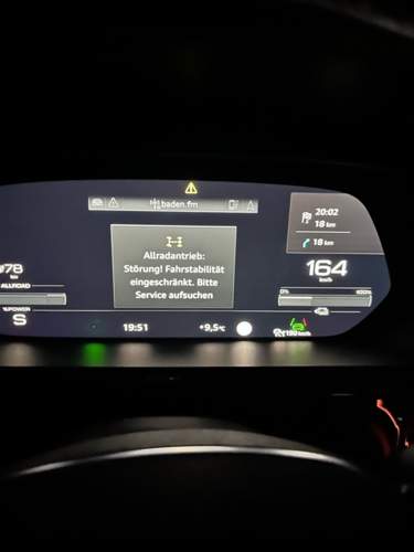

Hallo Zusammen,
so nun nach knappen 60t km lädt er auf den Schnelladern nicht mehr richtig und schwankt zwischen 40-60.
Auf der autobahn nun folgende Fehlermeldung mit Leistungsbegrenzung welche auch schwankt.
Bin nun beim nächsten Lader und habe ein und ausgeschalten und versucht zu laden.
Selbes Problem. Startet mit 140 und fällt nach paar sekunden auf 45kw Ladeleistung.
Nun hat mit die Audi Hotline geraten das Auto für 15min auszuschalten und nicht zu laden. Dann fällt dieser in eine Art BUS-Rundlauf und könnte danach eventuell wieder funktionieren.
Nun warte ich aktuell draussen in der kälte 😉
