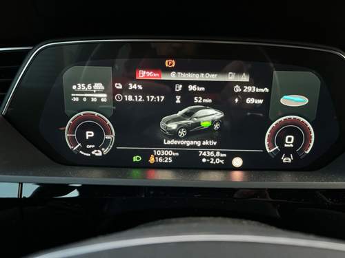

Hallo Zusammen,
ich habe es mir angewöhnt das Auto beim laden eingeschaltet zu lassen, weil ich dann im Display den überblick über Ladegeschwindigkeit etc. habe.
Nachteil dabei:
Wenn ich dann parallel lade funktioniert zwar die Sitzheizung aber nicht die normale Luftheizung?
Es kommt nur kalte luft raus.
Sobald ich jedoch das Auto ausschalte und die Standheizung einschalte ist es schön warm. Dann sehe ich jedoch das Display nicht die ganze Zeit?
Wie habt Ihr das gelößt? oder ist das ein Fehler?
.jpg
Das ist kein Fehler und soweit ich weiß, gibt es da auch keine Lösung. Die normale Heizung funktioniert nicht bei nur Zündung an, es muss der Motor "an" sein. Dass es bei ausgeschaltetem, aber von der Standheizung gewärmten Fagrzeug scheinbar keine Möglichkeit gibt, die Ladedetails für mehr als ein paar Sekunden anzuzeigen, find ich auch schade..
@dsis - Du kannst du Standheizung auch bei eingeschalteter Zündung aktivieren
Echt? Hab ich tatsächlich noch nie probiert. Ich hätte gedacht, wenn die normale Lüftung aktiv ist, hat die Standheizung nichts zu melden.
