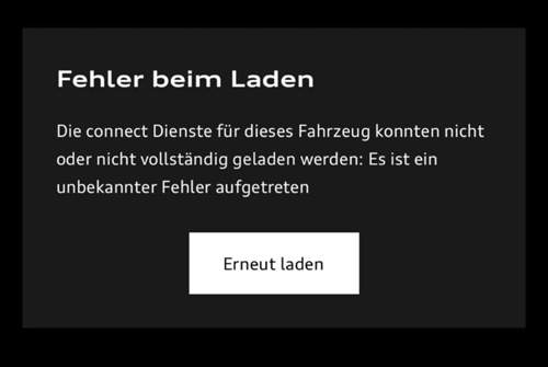

Hallo, kennt von euch jemand diesen Fehler? Obwohl ich korrekt geladen und abgesteckt habe ist der Fehler immer noch ersichtlich. Der Fehler erschien erst heute. Danke

Habe ich seit dem letzten Update von myAudi auch.

Ok danke, hab mir schon gedacht dass es mit dem Update zu tun hat. Hab meine erst diese Woche Updaten lassen. Thx.
Das hängt nicht mit dem Update zusammen, sondern Audi stellt erneut seine herausragenden Fähigkeiten im Betrieb von ICT-Services unter Beweis. Es werden wohl wieder einige Servercluster amok laufen und keiner weiss so recht, was er neustarten soll, damit es wieder geht.
